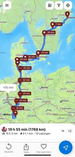

Hallo zusammen!
Wir sind die vergangene Nacht mit unserem nagelneuen iX3 aus Stockholm in den Odenwald gefahren.
Was uns ein wenig verwundert hat ist, dass auf einmal als wir nach Deutschland kamen die Ladeleistung nicht mehr mit 150kW los legte, sondern nur noch auf Max. 90kW hoch ging. Wir hatten jedoch keine Änderungen vorgenommen, sondern waren vielmehr völlig verzweifelt als es dann auf die km in DE ging und das Nachladen einfach unendlich gedauert hat.
Hat jemand ähnliche Erfahrungen gemacht oder Tipps was das Problem sein könnte?
In zwei Wochen geht es wieder retour nach Stockholm und wir würden das gerne ohne die Probleme schaffen …

Zu viel Schnellladungen hintereinander.
Da wird die Ladeleistung gedrosselt. Sollte so auch in der Bedienungsanleitung stehen.
Dieses Video beantwortet alle Fragen dazu:
https://www.youtube.com/watch?v=N-Y4BlUd6CE
TL;DR: Nach der vierten Ladung innerhalb von 24 Stunden wird die Ladeleistung reduziert.
