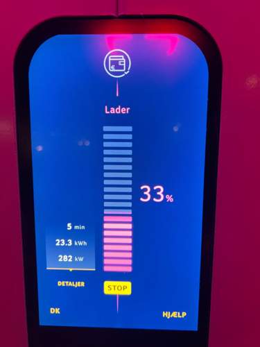

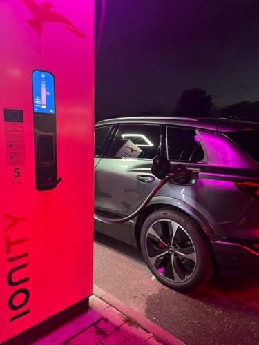

Hatte auf meiner Reise nach Skandinavien die Gelegenheit 10-80% zu laden.
Mein Q6 hat das in 20 Minuten geschafft. Noch bei 33% über 280 kW.
Rahmenbedingungen:
- Aussentemperatur etwa 22 Grad
- Lader: IONITY Vordingborg (Dänemark)
- Vorkonditioniert da geplant angefahren
- Batterietemperatur: 28 Grad

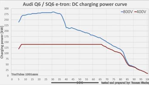

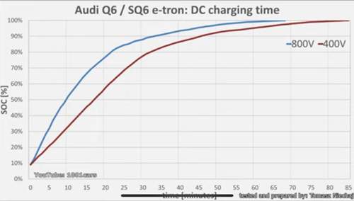

Es gibt hier in dem Video bei YT einen super Vergleich der Ladekurven und Ladezeiten bei 800V und 400V
https://m.youtube.com/watch?...
Video zusammengefasst:
Von 9-80% ist die 800V HPC ca. 10min schneller als eine 400V Ladesäule

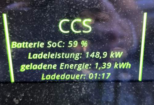

Heute nach Fahrzeugübergabe auf den Heimweg kurz geladen, nicht weil ich musste, sondern weil eine Pause anstand. Daher mit 58% angesteckt, aber die ladeleistung ging sofort auf knapp 150kW hoch. Hat mir bei den SoC gefallen. Bei 96% war er noch bei knapp über 20kW. Für mich sehr überzeugend.

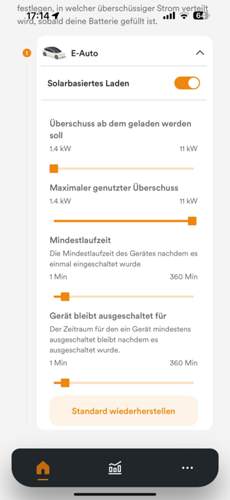

Falls es jemanden interessiert, mal zur Info, wie das meine Wallbox und FPV Anlage macht kann. Finde ich schon ganz gut.
@Flitzi75 schrieb am 18. September 2024 um 00:08:24 Uhr:
Wie viel muss mindestens aus dem Überschuss kommen, damit der Q6 es nimmt bzw. Es wahrnimmt?
Mit 1,4 kW lädt er bei mir los und wenn es drunter fällt stoppt die WB. Ist der Überschuss wieder bei 1,4 kW oder höher startet der Q6 wieder selbstständig.
