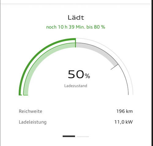

was mir auch noch aufgefallen ist, dass die Kalkulation der Ladezeit an der AC Ladestation zu Hause total falsch ist.
Ist das bei Euch auch so?

@HDU2025 schrieb am 20. Januar 2025 um 20:57:01 Uhr:
Hast du eine Abfahrtszeit programmiert? Dann wäre das die Begründung.
Ist bei mir auch so, egal ob DC oder AC.
Ist bei mir auch so. Mal sehen ob das Softwareupdate auf 3.01.00 c was bringt.
@343434 schrieb am 20. Januar 2025 um 21:12:45 Uhr:
Nein, eine Abfahrtszeit habe ich nicht programmiert. Dann würde er ja auch noch gar nicht laden zu diesem Zeitpunkt.
Bei mir mit aktuellem Update auch
