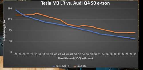

Schaue ich mir die Ladekurve an, dann lief bei dir etwas falsch (40-80).
Wo immer das Schaubild auch her ist, sie zeigt jedenfalls keine aktuelle Ladekurve eines Model 3 LR, denn das liegt bei 50% SoC noch über 100kW.
@TomReg schrieb am 1. September 2023 um 12:18:49 Uhr:
Der (jeder) Tesla hat eben ein proaktives Klimamanagement aus diesem Jahrtausend, wohingegen die MEBs eben überhaupt keines haben. Da muss eben zufällig alles zusammenpassen, und 40% Ladestand zum Anfang gehören ebenfalls nicht dazu. Aber das ist hier Off Topic.

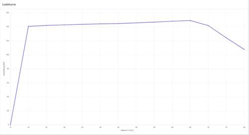

Empfehle dir tronity
da bekommst ud die Ladekurven auch immer angezeigt
https://www.tronity.io/
Ladekurve Tronity

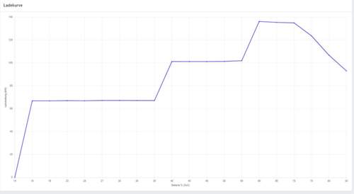

Mein Vater hatte leider kein Glück ;)
nur 4 Säulen und dann sowas...
Zudem dann noch die miserable Ladekurve.
War aber ein älterer Park, da nur 4 Säulen insgesamt da waren.
Ich hatte bisher Glück, konnte laden und hatte meine 150 laut Tesla App und 140 laut etron Anzeige ;)
Whatsapp-image-2023-09-03-at-11-22-14-geschwaerzt
Ladekurve
