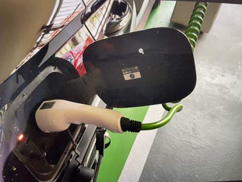

Hallo liebe Community Kolleginnen und Kollegen. Ich habe ebenfalls ein solche Spiralkabel und ich stecke es auch so von der Seite ein. Könnt ihr mir sagen wieviel seitlicher Zug der Stecker verträgt?
Ich habe mal von drei wesentlichen Herstellern die Specs nachgelesen und auch auszugsweise die IEC-Norm, ist nichts dazu zu finden. Schnittzeichnungen des Steckers lassen aber vermuten, dass er wesentlich robuster ist als die Ladebuchse und plastilante Anbauteile an der Klappe im Auto. Kurz: Du leierst Dir auf Dauer Dein Auto aus, bevor der Stecker kaputtgeht. Ob das wünschenswert ist...lieber keine Querkraft auf den Stecker bringen.
am 25. April 2023 um 16:07
Ich habe keine Antwort, aber in meinem Gebäude haben wir die gleichen Kabel. Die meisten Autos haben den Ladeanschluss zufällig auf der falschen Seite :D Ich habe noch nie jemanden gesehen, der ein Problem hatte, weil die Spiralen nach einer Weile locker werden. Also ziehen sie weniger.
Danke für die beiden Antworten.
Einfach einen Fahrradspanngurt in die Felge und ans Kabel einhängen, dann entlastet man die Ladebuchse.
