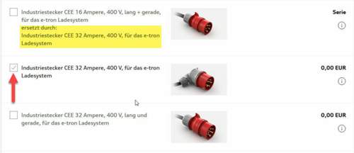

@Chris0029pr schrieb am 6. Februar 2021 um 08:36:16 Uhr:
Eine Frage: für den Ladeziegel von Audi gibt es einen CEE16A Anschluss! Weiß jemand ob es das im Zubehör gibt. Habe nichts gefunden.
Wenn jemand sowas rum liegen hat und nicht mehr braucht, ich bin auf der Suche!!
Also aufgepasst bei der Bestellung. Wählt man den CEE32 Stecker, so ersetzt diesen den CEE16 Stecker, man bekommt diesen nicht zusätzlich. (siehe Bild im Anhang)
Du kannst die Stecker natürlich nachkaufen:
16A 7PP971678CK
32A 7PP971678Q

@pmarquis schrieb am 6. Februar 2021 um 19:53:29 Uhr:
Blau= CEE 16 mit 1x 16A (3.6kw)
Rot= CEE 16 mit 3x 16A (11kw)
Artikel für roten CEE 16 habe ich gerade nicht zur hand
So ganz stimmt das nicht.
Die Farbe der CEE Stecker gibt nicht die Stromstärke, sondern die möglich Spannung bzw. die Anzahl der Pole an. Gelb 110V, blau 230V, rot 400V.
Es gibt durchaus blaue 32A 230V Stecker, die 7,2 kW laden können. Mein Range Rover käme damit zurecht. Das ist in D allerdings eher exotisch.
