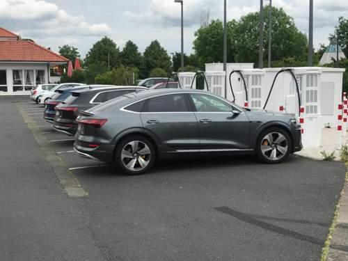

auch wenn nich direkt passt, gerade bei Ionity an der A4 bei Gotha
Stimmt, sieht nicht nach Zuhause laden aus.
