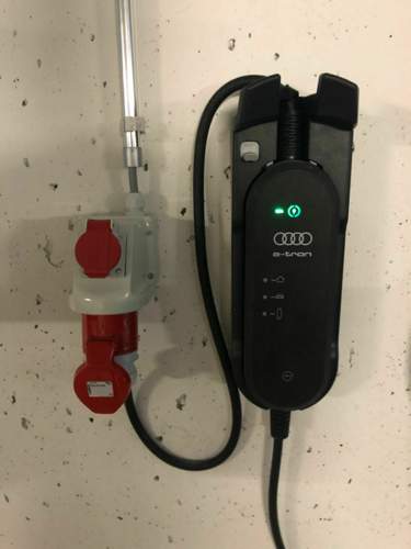

wo und wie kann ich auf 100% umstellen?
Industriestecker. Das e-tron Ladesystem kompakt verfügt über eine Ladeleistung von bis zu 11 kW². An der Bedieneinheit kann der Benutzer manuell zwischen 100 Prozent und 50 Prozent Ladeleistung umschalten.
Viele Grüsse Simon
Einfach die Sensortaste zwischen 50% und 100% für ein paar Sekunden drücken, bzw. berühren.
Danke. Dir was gehören die andren drei Symbole mit LEDs?
Da werden Störungen angezeigt:
- Stromversorgung
- Fahrzeug
- Ladesystem
Kann man nun den Ladeziegel als Wallbox mit dem Audi Dock verwenden?
Ja, mache ich auch so
Hast Du Deinen schon?
Nein, aber ich habe bei der Probefahrt das ganze getestet
@madmax29 schrieb am 7. Juli 2019 um 21:08:51 Uhr:
Jepp, geht gut. Den Ladeziegel und die Steckdose kann man auch in einem abschliessbaren Schaltkasten unterbringen. Dann hat man fast so etwas wie eine Wallbox.
Gruß Jake

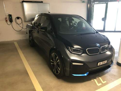

Bei mir sieht das so aus. Den e-tron bekomme ich erst Ende September - jetzt muss halt der neue Kleine an den Audi-Ladeziegel...
Wieso hast Du denn schon den Ziegel? Kann man den vorab bekommen?
