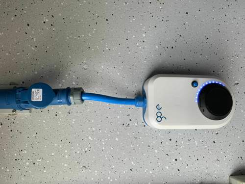

Der go-eCharger ist meiner Meinung nach ein guter Kompromiss. In der Halterung ist er praktisch eine Festinstallation, kann aber auch, wenn nötig, mitgenommen werden.
So sieht das bei mir zuhause aus.
039100ac-dd04-43e3-918d-7cd5132f2544
Ich würde trotzdem immer nur zwischen fester Wallbox MIT Ladekabel oder dem mobilen Ladegerät wählen.
Weil wenn ich schon das Kabel aus dem Frunk kramen muss, dann kann ich es auch direkt in die Steckdose einstecken.
Auf Dauer ist es dann doch ein lästiger Schritt mehr.
... denkst du ernsthaft, dass ich kein separates Kabel dafür habe?
Das lässt sich nicht einmal abziehen, wenn ich das in der App einstelle. Das ist mir übrigens anfangs hier und da passiert, weil das so schön nach Zapfhahn aussieht und ich habe versucht, das falsche Ende ins Auto zu stecken.
Der go-eCharger ist so auch mit dem Haus-WLAN verbunden. Ich kann ihn remote steuern und abfragen.
Im Büro habe ich eine Mennekes Amtron. Das Teil hat das Dreifache gekostet. Einen Vorteil sehe ich aber nicht.

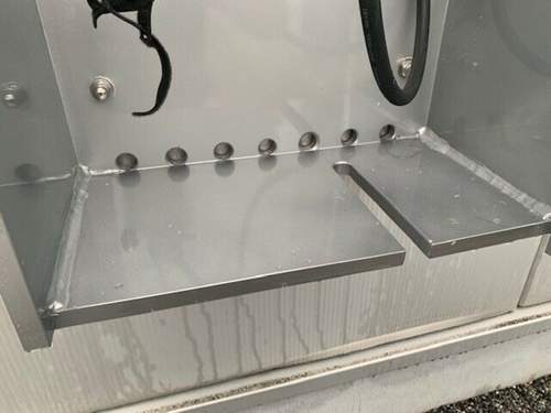

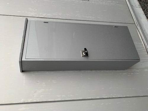

Anbei unsere Outdoor-Lösung aus Kunststoff.
Aussparung Kabel
Wallbox
PP-Kasten
Das sehe ich auch so, ich habe den Charger seit Marktstart vor 1,5 Jahren in meiner TG zum laden meines eGolfs und bin hoch zufrieden, vor allem weil Updates nachgereicht werden und die Box problemlos vernetzbar ist. Zugriff über das Internet möglich, RFID für verschiedene Karten (bis 10 Stück) und Erfassung des geladenen Stroms on Top. Zudem ist sie an einer CEE32 Dose angeschlossen, das macht sie mobil (hab ich ein paarmal gebraucht, unter anderem als ich eine Woche das TMX getestet habe) und ich bin Verantwortlich was ich da anschließe, interessiert meinen Netzbetreiber bisher nicht wirklich im Gegensatz zu einer fest installierten Wallbox..
