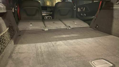

Moin,
ich fahre gerade noch eine M-Klasse W166 ... und möchte gern upgraden ;-)
Bei meiner M-Klasse kann man die Sitze der Rückbank nach vorn hochklappen und dann anschließend die Rückenlehne runterklappen, so dass ein wirklich ebener großer Laderaum entsteht Kann man beim GLE V167 das auch so machen oder kann man nur die Rücksitzlehen auf die Rücksitze klappen, wodurch dann wahrscheinlich erst mal ein abschüssiger Kofferraumteil entsteht?
Würde mich freuen, wenn jemand mal ein Bild von der umgeklappten Rücksitzbank einstellen könnte, damit ich ungefähr weiß wie stark das Gefälle ist (wenn es es dann überhaupt gibt ;-) )
Danke und liebe Grüße

Um wieder auf die ursprüngliche Frage zu kommen: Ich habe letztes Wochenende einen GLE Probe gefahren und habe festgestellt, dass sich die Rücksitze, welche elektrisch verstellbar sind relativ ganz flach legen lassen. Jedoch habe ich da nicht mit der Wasserwaage nachgemessen. Jedoch ist dies nur meine subjektive Wahrnehmung, jedoch aber nahm ich es als wirklich Flach war!

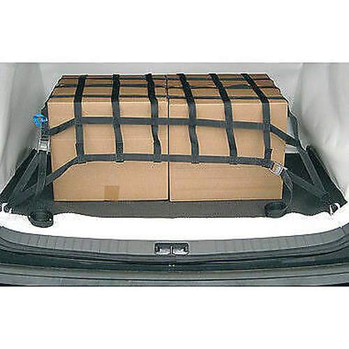

Prinzipiell soll mit der Ladungssicherung erreicht werden, das auftretende Kräfte beim Beschleunigen, Bremsen und bei Kurvenfahrten von der LaSi aufgefangen werden. Die größte auftretende Kraft ist die, welche beim Bremsen entsteht. Das ist natürlich abhängig vom Gewicht der Ladung. Beim LKW lädt man natürlich möglichst bündig mit der Stirnwand und auch formschlüssig. D.h., das die Ladung die komplette Ladefläche zur Stirnwand hin und zu den seitlichen Bordwänden ausfüllt. Hier sind die Bordwand, die Stirnwand und die Zurrpunkte vom Fahrzeughersteller zertifiziert und im Datenblatt des Fahrzeugs steht genau drin, wieviel Kraft die einzelnen Einrichtungen aufnehmen können.
Beim PKW fehlen diese Informationen. Die Rückenlehnen der Sitze, egal ob Vordersitze oder Lehne der Sitzbank halten sicher keine in Bewegung gekommene Ladung in nennenswertem Maß auf, fallen hier also im Vergleich zur Stirnwand eines LKW aus. Die Zurrpunkte haben alle eine bestimmte Maximalkraft (daN), mit der sie belastet dürfen. Es bringt also nichts, wenn du einen Gurt mit 800 daN verwendest, wenn die Zurrpunkte diese Kraft nicht aufnehmen können.
Beim Niederzurren z.B. soll die Sicherung durch Erhöhen der Reibung zwischen Ladefläche und Ladegut erreicht werden. In deinem Fall bekommst du die erforderliche Kraft nicht ordentlich auf den Ladeboden, weil:
1. Die Zurrpunkte mutmaßlich nicht mehr als 350 daN aushalten.
2. Der Laderaumboden beim Zurren sich nach unten durchbiegt
3. Der Reibbeiwert (Teppich Laderaumboden -> Holz der Paletten) zu gering ist.
4. Die Seiten des Holzrahmens sich beim Zurren nach innen biegen und der Gurt dadurch die Kraft nicht optimal nach unten bringt, weil der Gurt seine Spannung verliert.
Ich würde in deinem Fall, wenn du solche Ladungen schon unbedingt transportieren musst, folgendes machen:
1. Verwende sogenannte Kopfschlingen (Google -> Ladungssicherung Kopfschlinge).
- Die hinteren Zurrpunkte fangen mit einer nach vorne um das Ladegut geführten Kopfschlinge die Kraft beim Bremsen ab.
- Die vorderen Zurrpunkte fangen mit einer nach hinten geführten Kopfschlingen die Kraft beim Beschleunigen ab.
2. Lege Antirutschmatten (keine Fußmatten oder anderen Kram) unter die untere Palette.
3. Baue dir einen Rahmen oder lass einen bauen, der zwischen den Holzrahmen der unteren Palette und den Füßen der oberen Palette zum Transport eingesetzt wird (So in der Art wie der Kopf einer DB-Gitterbox, wo man eine Palette oben drauf stapeln kann, die dann nicht runter rutschen kann).
4. Schaue, das die Ladung immer bündig mit den Sitzlehnen abschließt. Das hilft zwar nicht viel, aber eine Ladung, die keinen Platz zum "Beschleunigen" hat, ist besser als eine, die mit Schwung aufschlägt.
Ändert aber nichts an meiner Meinung, das solch eine Ladung in einem PKW nichts verloren hat. Es soll ja beim Transport nichts passieren und vor allem niemand verletzt oder gar getötet werden. Es bringt niemand etwas, wenn dir bei einer Notbremsung die Palette durchs Auto fliegt.
Hier noch ein Link der UK NRW zu den Basics: Ermittlung der Zurrkräfte

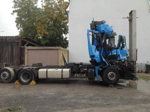

Angehängt noch ein Bild aus unserer Firma aus dem Jahr 2013. Ursache hierfür waren mangelhafte Ladungssicherung und zu geringer Abstand.
Gruß Arno
P.S.: Das Sicherungsnetz im angehängten Bild in Verbindung mit Antirutschmatten wäre sicher auch eine denkbare Lösung, wenn man das Netz fest spannen kann und dadurch die nötige Kraft durch Niederzurren aufbringt.

Die Ladefläche ist nicht 100% flach, aber vollkommen ausreichlich für den IKEA-Einkauf. Dadurch das die hintere Sitzfläche nicht hoch geklappt wird, ist die Ladelänge ja auch etwas länger geworden.
