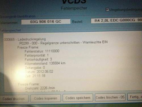

Moin,
brauch mal bitte eure Hilfe.
Audi A6 4F 2,0 TDI
Bj. 2007
Multitronic
Laufleistung: 135000 km
Fehler:
Motorkontollleuchte und die Vorglüphlampe auf Autobahn angegangen,
Der Dicke hat leistungsverlust und läuft nur noch in Notlauf.
Fehlerspeicher sagt folgendes, siehe Anhang.
Danke im voraus !
mfg
Fritz
Img-1116
Img-1117
Original geschrieben von Hoppels18t
Drucksensor ersetzen
http://community.dieselschrauber.de/viewtopic.php?t=24618

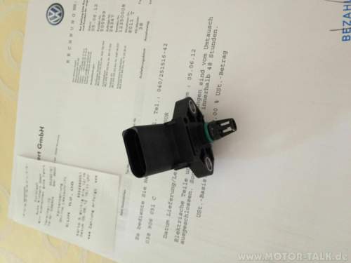

Moin Jörn,
weisst du zufällig was so ein Drucksensor kostet und ob man den selber ersetzen kann (Arbeitsaufwand)?
mfg
Fritz
Hallo Fritz,
den kannst du sicherlich auch selbst tauschen.
Du mußt ihn nur finden.
http://img.saleepc.ru/etka/SK/420/420906150.png
Hallo Fritz,
Versuche mal ihn zu finden (Nähe Turbolader)
Vielen Dank!
Weiß jemand zufällig welches auf dem Bild der Drucksensor sein soll?
Nummer 8 (Bild stammt vom A6 4F)
Der scheint an der Spritzwand zu hängen.
http://www.google.de/imgres?...
Zweites Problem wäre ja noch die Ladedruckreglung oder könnte das mit dem Drucksensor zusammenhängen?
Fehlercode lässt sich zwar löschen taucht aber nach kurze Fahrt über 70 km/h auf.
Allerdings erscheint nur noch Fehler der Ladrdruckreglung auf.
Tauschen und dann sollte alles wieder laufen.
