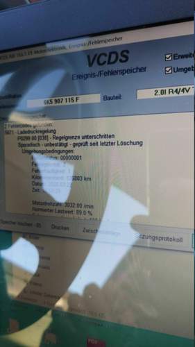

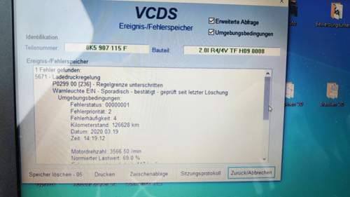

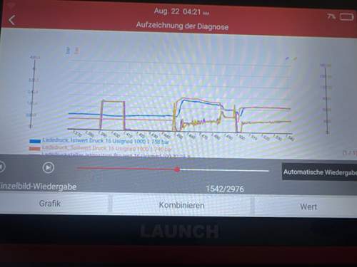

Guten Abend,
mein neuer alter spuckt leider ständig den Fehlercode P299 Regelgrenze unterschritten aus. Zuvor hatte der ein Rasseln beim Abtouren(hat sich nach sehr langer Sucherei als Wastegate klappern rausgestellt) und sporadisch den Fehler P0234 Regelgrenzwert ÜBERSCHRITTEN woraufhin ein generalüberholter Turbo eingebaut wurde. Nun ist der Grenzwert allerdings unterschritten und die Frage ist, warum? Das Magnetventil am Turbo und das Schubumkehrventil wurden bereits ersetzt.
Würde mich über Tipps und Anregungen freuen.
LG
A4 2.0 TFSI Quattro 211 PS Bj 2013 Motorcode CPMA
[Von Motor-Talk aus dem Thema 'Fehlercode P0299 Ladedruckregelung Regelgrenze unterschritten B8 2.0 TFSI' überführt.]

Ich werfe jetzt mal die Behauptung in den Raum, dass ein günstiger Turbolader eingebaut wurde.
Nein, das ist ein originaler IHI? Oder so ähnlich. Jedenfalls Originalteil von Audi welches generalüberholt wurde
