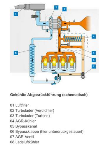

Moin,
Habe einen 2.5 Biturbo VW T5 BJ 2009 mit neuem Austauschmotor und Turbo gekauft.
Nach 200 km löste sich der Ladeluftschlauch.
Außerdem war aus dem Motorbereich zu unregelmäßigen Zeiten ein stumpfes Ploppen zu hören.
Die Werkstatt fand nichts. Sie stellten aber fest das das Geräusch vom Turbo kommen könnte und das irgendwas mit den Drücken nicht stimme. Der Ladeluftschlauch habe sich zeitweise zusammen gezogen.
Nach weitern 100 km kam blauer Dunst aus dem Auspuff. Aber erst als Fzg warm war.
Man vermutete einen mit Öl zugesetzten Partikelfilter vom alten Motorschaden. Der DPF wurde gereinigt. 300 km war alles gut. Dann ging der Ladeluftschlauch wieder ab. Nach weiteren 100 km wieder blauer Dunst und verstopfter DPF.
Fahrt wurde eingestellt. VW Werkstatt diagnostizierte eine ausgeschlagene Welle des Turbos. Dieser und der DPF der nicht mehr zu retten war wurden für 5500 getauscht. Fahrzeug fuhr dann wieder ganze 150 km ohne Leistungsverlust Vollgas 150 km BAB. Dann wieder gelöster Ladeluftschlsuch bei moderater Fahrt.
Fahrt nach Befestigung des Schlauchs fortgesetzt.
Nach weiteren 150 km machte es plopp und der Motor brachte keine Leistung mehr. Stattdessen ein Zischen im Motorraum wenn man Gas gibt. Notprogramm. Motor wird nicht mehr aufgeladen. Luft vom Turbo entweicht irgendwo. Da Schlauch fester saß löste es sich irgendwo an einer anderen Stelle zwischen Turbo und Drosselklappe.
Was könnte das ursprüngliche Problem sein?
Woher kommt der Überdruck bzw, warum wird der Druck vom Motor nicht aufgenommen?
Ich vermute das der Turboschaden Folgeschaden ist.
Vielen Dank für euer Feedback
Tim

Der Turbo wird doch durch die Abgasseite betrieben. Je mehr ab Gase auf der einen Seite durch das Schaufelrad gehen, umso schneller dreht sich die Welle, und umso mehr Luft wird wieder in den Motor auf der Frischluftseite aufgeladen. Wo wird denn der Turbo da noch irgendwie elektronisch oder sonst in irgendeiner Weise geregelt.?
An die beiden Unterdruckdosen vom Turbo geht je ein Unterdruckschlauch über den der Ladedruck geregelt (und auch begrenzt) wird ebenso welcher Lader (Hoch oder Niederdrucklader) gerade den Ladedruck erzeugen soll.
Wird der ladedruck zu hoch schaltet das Steuergerät in den Notlauf und du hast nur noch sehr wenig Leistung.
Ob der Ladedruck wirklich zu hoch ist sollte aich aber über die Messwerte vom Motorsteuergerät rausfinden lassen.
Damit kann man auch den Ladedrucksensor prüfen, nicht das der falsche Werte liefert.

Moin, hier mal eine Rückmeldung von der Werkstatt: ein Riss im Schlauch circa 1 cm hat den Druckverlust verursacht. Der Schlauch war in voller Öl und aufgeweicht so dass er hin und her geschlagen hat ist. Anscheinend war es auch kein Original VW Schlauch. Er wurde von der Werkstatt ausgetauscht. Die Drücker wurden im Standort während der Fahrt überprüft und es wurde kein Fehler diagnostiziert. Die Werkstatt meint das jetzt wieder alles laufen müsste. Sobald ich den Bus mal eine Weile gefahren bin, gebe ich mal eine Rückmeldung ob der Fehler noch mal auftritt oder ob alles wieder gut ist. Momentan kann ich leider kein Auto fahren, da ich mir vorgestern das Handgelenk gebrochen habe. Ein Unglück kommt selten alleine. Vielen Dank noch mal für die Beiträge im Forum.
