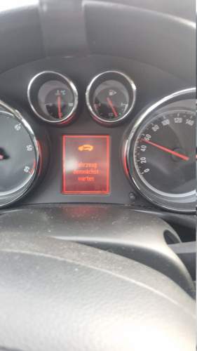

Ich habe folgendes Problem. Mein Insignia nimmt plötzlich kein Gas mehr an. Erst läuft er normal dann bei höheren Drehzahlen und runterschalten in ein niedrigen Gang ist es so dass er beim Gas geben dann ganz schwer auf Drehzahlen über 3000 kommt ich habe einen Racechip installiert den ich mittlerweile abgeklemmt habe daran hat es nicht gelegen. Dann wurden zwei Sensoren ( Ladedruck Regelventil und Saugrohrdrucksensor )ausgetauscht. Daran hat es auch nicht gelegen. Ich habe das Gefühl wenn dieses Problem auftritt, dass er zu viel oder zu wenig Luft. Habe in den Berichten nachgelesen. dass dieses Problem wohl öfter bei Opel dieses Typs vorkommt. Habt ihr irgendeine Idee für mich was dieses Problem ist ? Es ist meiner Meinung nach auch irgendwie so als wenn man bei einem Staubsauger vorne die Düse zuhält und ab und zu wieder die Hand wegnimmt damit er wieder Luft bekommt. Wisst ihr was ich meine?
Für ein ernst gemeinten Tipp wäre ich euch hier bei Motor Talk sehr dankbar
Vielen Dank
Detlef Lenzen
Insignia Ladedruckproblem Fehler P2263
Fehlerquote P003A
2 Antworten
VTG Verstellung am Turbo überprüfen.Die kleinen Schläuche prüfen, von der Unterdruckpumpe bis zur Unterdruckdose
(Turbo).
