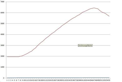

Vielleicht ist ja hier im Forum jemand, der Sachkenntnis hat, sich mal den Log und das Diagramm anschaut und was dazu sagen kann.
Seit einigen Tagen habe ich offensichtlich eine rutschende Kupplung. Siehe Drehzahl. Das tritt ungefähr zum Zeitpunkt des höchsten Ladedrucks ein. Das mir unverständliche ist aber, das der Ladedruck, zu diesem Zeitpunkt, weit über den Sollwert steigt. (So deute ich das.) Das war übrigends schon so, bevor es zu diesem Dehzahl-Rutscher kam. Warum steigt der Ladedruck so hoch? Was kann dafür die Ursache sein? Wenn das nicht wäre, würde sicher auch die Kupplung nicht rutschen.
Die Kupplung macht keinerlei Geräusche. Und die Gänge schalten sich butterweich. Beim Kupplungstest mit angezogener Handbremse im 6. Gang, geht auch das Fahrzeug sofort aus.
Kann mir jemand helfen, bevor ich für viel Schotter eine Sachs Kupplung einbauen lasse? Am Ende ist die noch i.O. Das Tuning ist erst 6000 km her.
Es gibt keine Fehler im Fehlerspeicher.

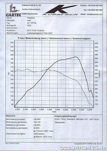

Hatte ich nach dem Tuning meines A4 1.8.
Der Tuner hat alles probiert um das in Griff zu bekommen.
Er war 4 mal auf dem Prüfstand, hat nix gebracht.
( die Original-Software wurde wieder aufgespielt ) danach lief alles wieder 1A

Was mich wundert....
Bei der Marke 255, nimmst Du den Fuss vom Gas, wenn ich die Daten richtig lese. Warum bleibt Dein Ladedruck dann weiterhin bestehen und fällt nicht ab?????
Beim TFSI kannst Du doch ne analoge Anzeige nachrüsten. Eventuell mal eine Vergleichsmessung machen.

ich sehe da keinen Ladedruck, bei welcher Marke genau meinst du denn.
@syccon
Log mal MWB 115 und 118 gleichzeitig, dass man mal das Tastverhältnis vom N75 sehen kann.
Einmal im 3 Gang von 2000 U/min bis Begrenzer reicht.
Was die Kupplung zum rutschen bringt ist nicht der LD sondern das Drehmoment wenn das zu hoch ist dann rutscht die Kupplung recht schnell.

Das stimmt. Ich habe mir mal einen anderen Log von einem anderen Fahrzeug angeschaut, da ist das auch so. Der Wert von 990-1000 ist ja praktisch der Umgebungsdruck. Also Ladedruck gleich Null.
Ist nicht der Moment des höchsten Ladedrucks gleich höchstes Drehmoment?
Ich habe die Woche Zeit (Urlaub) und sobald es trocken ist, werde ich 115 und 118 logen.
