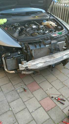

Ich komme dem Problem langsam näher. Den rechten llk hat es mir zerfetzt. Ich wusste, dass er geölt hat wollte ihn bei Gelegenheit tauschen. Aber so ein Schaden? Ist klar, dass er da ladedruck Unterschritten statisch anzeigt.
Der linke ölt auch und wird mit getauscht

Ich habe erstmal den Fehlerspeicher abgearbeitet. Das mit dem ladedruck kam zum Schluss. Deswegen sind mir die Ladeluftkühler auch am Anfang nicht in den Sinn gekommen....
Wieviel ölige Brühe war denn in unteren Ladedruckleitungen vorhanden? Das wäre ja mal interessant. :)
Themenstarteram 28. Juni 2019 um 22:28
Also am Unterboden war eine Öl Pfütze. Als ich den Schlauch abgemacht habe war er fast trocken, leicht Ölfilm was normal ist. Ich denke , dass der llk so heftig undicht war, dass er den Ölfilm rausgedrückt hat. Also mir ist kein Öl entgegen gekommen. Auf der anderen Seite hat der llk auch eine Öl Pfütze am Unterboden gelassen aber nach dem tausch heute waren die Schläuche auch relativ trocken.
Nach dem Einbau der llks habe ich Probefahrt gemacht, der dicke ging wieder ab wie vorher :) jetzt wurde llk getauscht, DPF, lambdasonde, differenzdruck Sensor, Drallklappe Motor.... Dürfte wieder fitt sein bis 500 Tsd km :)
Themenstarteram 2. Juli 2019 um 17:59
Auto läuft wieder. Habe jetzt einen neuen DPF drin für 280 €. Lambdasonde von bosh. Differenzdruck Sensor für 35 von Hella. 2 llks sind neu. Alles in allem überschaubar.
