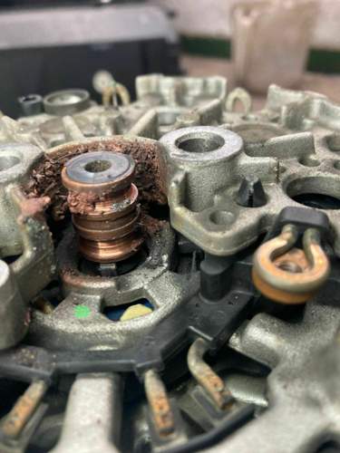

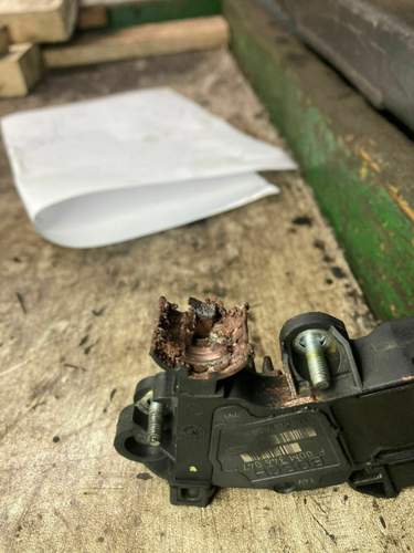

So sieht meine Lima aus, wurde gestern ausgebaut und zerlegt. Gibt es noch eine Rettung für die Lima?
Img-20220201-wa0019lima
Img-20220201-wa0020lima
@Mechernich schrieb am 1. Februar 2022 um 21:18:36 Uhr:
Wenn Du Deine Bilder so anschaust, was würdest Du selbst sagen ?
Die Lima hat es hinter sich gebracht . Die Welle ist ja völlig eingelaufen
