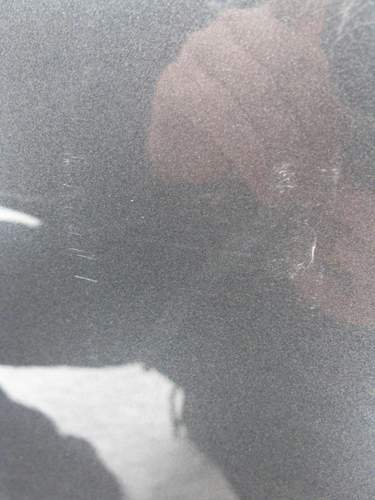

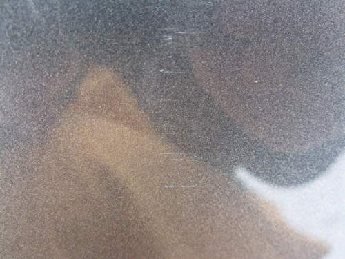

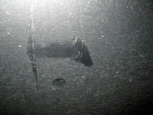

Bevor ich zu Smartrepair und Lackiererei gehe, wollte ich hier mal nachfragen. Sicherlich ist es über die Bilder schwer einzuschätzen.
Die Kratzer scheinen nur im Klarlack zu sein. Einige sind spürbar. Aber grob würde ich sagen nur oberflächlich.
Klarlack polieren oder die ganze Tür neu lackieren? Es zahlt wohl die gegnerische Versicherung, Bearbeitung läuft noch. War eine Tür vom Ford Focus.
Könnte es bei einer neuen Lackierung der Tür Farbunterschiede bei Daytonagrau Perleffekt geben (Lack ist erst 3/4 Jahr alt)?

Sollte reichen mit polieren!
Wenn nur eine Tür lackiert wird, kann es gut sein dass es Farbunterschiede gibt. Deshalb lackiert man angrenzende Teile bei schwierigen Farben mit ein.
polieren und eventuell Dellendoc wäre wohl sinnvoll.
bist wohl in den Parkplatz gefahren und der Nachbar hat die Tür aufgemacht? Hatte ich auch mal... an meinem Golf 2. Ging alles weg.
hi, ich bin der Meinung dass mit maschinellem Polieren du den
Kratzer zu 96% weg bekommst.(Nassschleifen & Politur)
Einige "Dellendoc" möchten verdienen und erzählen dir was vom Pferd!
Köln umgebung kann ich dir "Autopunkt Leverkusen" empfehlen ca.20EUR!

Also zu deinen Kratzer: Ich kann leider nicht genau erkennen ob da eine Delle eingedrückt wurde.
Ansonsten kann ein Lackierer die ohne Probleme polieren.
Sollte nicht mehr wie 20€ kosten.
Wenn doch,🙂 komm vorbei und ich machs dir raus.😁
Das Blech ist OK.

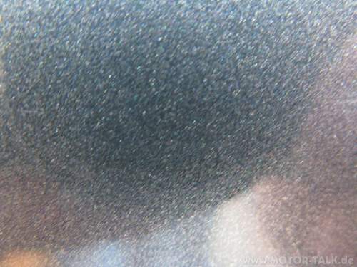

1. Das Geld nehmen und jemanden finden, nur wo, der sich damit sehr gut auskennt und die Tür, bzw. die Kratzer rauspoliert. Das sollte keine 285,- € kosten.
2. Auf die kalkulierte Summe bestehen, bzw. die Tür wie laut Gutachten lackieren lassen. Macht dann ca. 570,- € und 2 Tage Leihwagen.
Nur hab ich eben Bedenken, wegen der Nachlackierung nur einer Tür. Ich weiß nicht wie die Farbe Daytonagrau Perleffekt bei einer Teillackierung ist. Wäre blöd wenn zwar die Tür lackiert wäre, aber dann je nach Lichteinfall und Winkel die Farbe oder Helligkeit anders ist und die einzelne Tür in Auge "springt". Die jetzigen Kratzer sieht man nur bei frisch gewaschenen Lack. Im Winter oder bei Regen ist nach einigen Km nichts mehr davon zu sehen.
Frag doch mal einen Lackierer ob der meint es polieren zu können. Lackieren kann gut gehen oder eben man sieht was und dann...
