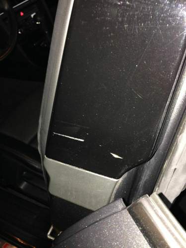

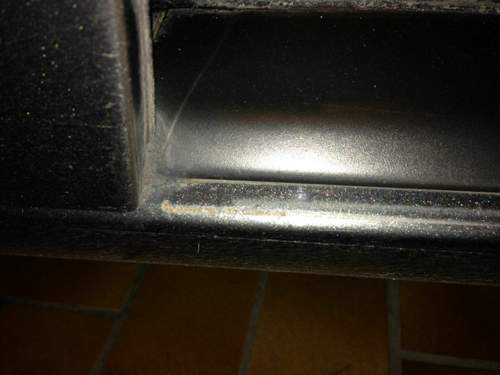

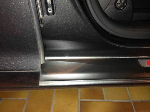

Hey,
vor einigen Tagen sind mir ein paar Lackschäden in den Bereichen der Türrahmen aufgefallen, welche durch die Türen verursacht wurden (siehe Fotos). Nachdem ich mir nun andere A6 4F angesehen habe, konnte ich diese Schäden dort nicht erkennen, jedoch treten diese bei mir an mehreren Stellen auf. Dies ist einmal auf der Beifahrerseite nahe am Schweller und an allen Seiten auf der schwarzen Metallblende der B Säule. Es bildet sich inzwischen auch leichter Rost.
Habt ihr diese Probleme auch - was kann man machen?
Danke und Gruß
Michi

Das unten scheint vom Gummi zu kommen...durch eine leicht hängende Tür zB.
Das oben...schwer zu sagen.
Wurde mal Nachlackiert dort ?
....tritt sehr oft auf...da schäuert die Gummileiste der Tür....ich habe damals gleich nach dem Kauf einen Streifen Tesafilm aufgeklebt und damals auch schon den Tipp hier im Forum gegeben...sieht man nicht und funktioniert seither bestens....dürfte aber bei Deinem leider zu Spät sein....
Den oberen, linken Lackschaden habe ich ganz leicht auch.
An der Stelle liegt die Fahrertür wohl leicht an. Nicht das Gummi, sondern eine Stelle "hinter" der Chromleiste.
Schwer zu beschreiben.
Meine Fahrertür hing mal runter und wurde beim Freundlichen wieder neu fixiert.
Ob dieser leichte Lackschaden aber vorher oder hinterher aufgetreten ist, kann ich nicht sagen.
Korrosion ist bei mir aber nicht zu befürchten.

War heute beim Freundlichen, dieser gab an, dass Audi 70% übernhemen würde, sofern die letzte Inspektion bei Audi gemacht worden ist. Es gibt für die Tür wohl überarbeitete Plastikschienen, die dann nicht mehr am Rahmen schleifen.
Da aber 30% (von ca. 1500€) immer noch eine Menge Kohle sind und die Inspektion dann auch erst noch gemacht werden müsste, habe ich mir die Sache mal ganz genau angesehen. Es ist nicht die Gummi oder Plastiklippe, sondern die eigentliche Tür untem am Schweller. Ich werde duie Stelle nun selber ausbessern und mir was gegen den nachhaltigen Schutz überlegen.
Kann man auch so eine Art Anschlaggummi oder Aufprallgummi austauschen, so dass die Tür nicht ganz nah in den Rahmen schlägt?
Gruß Michi
Lackschutzfolie würde mir da einfallen.
