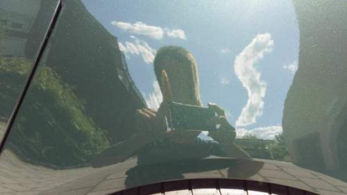

Lackschaden (Foto)
Was würdet ihr sagen, ist die Ursache für den lackschaden auf diesem Bild:
Bild (bitte klicken)
Das ist eine etwa 50 Cent große Fläche mitten auf der hinteren Tür auf der Fahrerseite. Für mich sieht es so aus, als sei der Klarlack dort am aufplatzen.

@Ibomu schrieb am 19. Juli 2015 um 13:56:17 Uhr:
Falsch poliert/verätzter Klarlack
Kann man was dagegen machen?
Bin jetzt nicht gerade der Autolack Profi(aber arbeite in einer ähnlichen Branche) aber ich würd mal zum Aufbereiter fahren der schleift es dir mit ner normalen Schleifpolitur etwas runter und poliert es anschließend auf Hochglanz.

Man sollte erst einmal wissen von was es kommt, bzw. was du gemacht hast, ist ja deine kiste oder? Dann kann es Hilfe Stellungen geben!

Servus, die Kiste gehört meinem Kumpel, er hat das Auto im Frühjahr poliert und mit 3m rosa polish versiegelt, habe auch vermutet dass was schief gelaufen ist beim polieren, kann man es noch retten?

Dann hat er sicher ein Fehler beim polieren gemacht. Oft entstehen so "Wolken" im Lack denn man die politur nicht gut durchgearbeitet hat.
Wenn polieren nichts hilft, dann vielleicht mit einem 2500er Schleifpapier drüber und anschließend mir einer Feinschleifpaste (3M) und als finish hochglanzpolitur.
Dann sollte alles Wie neu sein wenn mans richtig machte.

So ne Rückmeldung, habe es heute weg polieren können, er hat die Politur net richtig durchgearbeitet
@Mr.AudiQuattro schrieb am 21. Juli 2015 um 16:03:52 Uhr:
Sagte ich ja, lag also an der Politur die nicht durchgearbeitet wurde.
