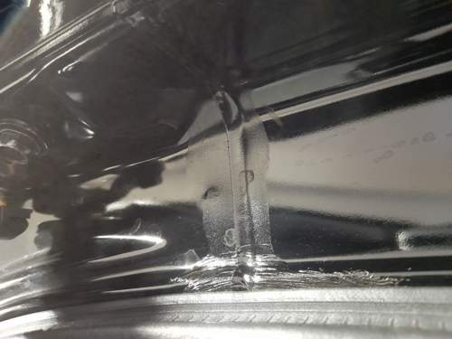

Das ist ein Bild eines Blechübergangs eines neuen HRV, den man sieht, sobald die Heckklappe geöffnet ist. Bei allen HRV im Verkaufsraum ist der Bereich eingerissen.
20231102
Ich sehe keine Risse? da fehlt meiner Meinung nach Dichtmasse... also dieses Gummizeugs.
Ist super winzig, aber ist da.
Sehe auch keine Risse.
Nun ist gut, sie sind dummerweise da, ich war vor Ort - durch meine billige Handykamera sieht man es nicht, denke ich 🙁
Dann ab zum Händler versiegeln lassen. Mein TypeR FN2 hatte das auch aber erst nach 190.000km und 12 JAhren. Mein Händler hat die Stelle gesäubert, entrostet (wegen Flugrostansatz) und mit weißer Dichtmasse sauber versiegelt.

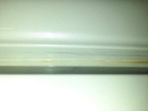

Unser Civic bekommt demnächst bei einem anderen Lackierer die Dachtnähte erneuert und wohl das komplette Dach lackiert - unser Händler hats leider mehrfach nicht hinbekommen und ich hab jetzt die Reißleine gezogen.
Warum? Was ist mit den Dachnähten?
Meine waren eingerissen. Dann neu lackiert, danach wieder eingerissen, jedesmal massive Lackiermängel on top dazu.
Ich behaupte mal, dass einige Civic Hatchback das haben, zumindest hatten das auch die Leih-Civic's bei meinem Händler.
Fahre zwar die Limousine, aber kannst du von den Schäden am Dach auch mal bitte Fotos posten?
Kann ich die Tage machen.
So ähnlich sah es damals aus, ist der Lack unter den Dachleisten.
20230804
@Tete86 schrieb am 10. August 2024 um 03:25:49 Uhr:
Würde mir an Deiner Stelle vor allem (!) die Dachnähte unter den schwarzen Dachleisten angucken.
