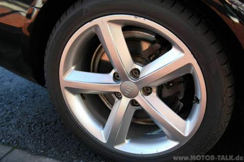

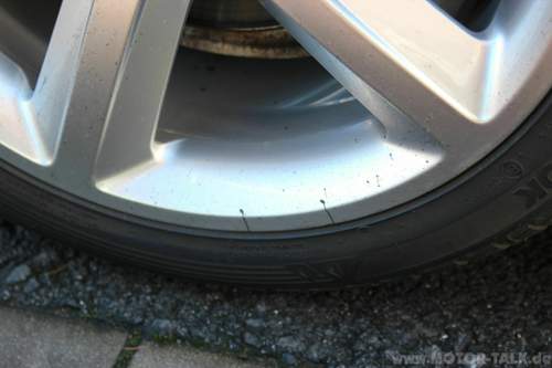

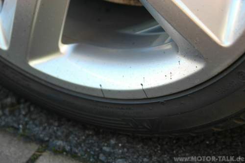

War vorhin Auto waschen und musste dabei feststellen, dass das komplette Heck voller Teer Flecken - Punkte ist !!!!  😠
Wenn ich nur wüsste wo ich mir das eingefangen habe ?!
Am liebsten würde ich die Stadt dafür belangen, denn das kann einfach net sein, dass eine neu geteerte Straße freigegeben wird, wenn diese noch nicht zu 100% trocken ist!
Jemand eine Idee wie ich da am besten ran gehe oder wo mit???

sorry - aber wenn ich derartige Stammtischparolen lese, wird mir nur schlecht.
1.) kein Mensch teert jetzt mehr - denn seit über 30 Jahren wird kein Teer mehr auf der Straße eingesetzt, sondern Asphalt, also wird asphaltiert. Das sind himmelweite Unterschiede. Würde nämlich Teer eingesetzt, wären wir - ähnlich Asbest - alle krebskrank. Teer ist sehr teuer zu entsorgender Sondermüll.
2.) kein normaler Mensch asphaltiert jetzt im Januar eine Straße komplett, zudem jetzt keine Asphaltmischanlage offen hat, die haben jetzt alle Revision und Generalüberholung der Anlagen
3.) verursacht der endgültig aufgebrachte Asphaltbelag definitiv keine derartigen Flecken, sondern diese Flecken werden vom bituminösen Voranspritzen verursacht. Also bevor die neue Asphaltdecke aufgebracht wird, wird der alte Untergrund ( ähnlich beim tapezieren ) mit Haftgrund angespritzt. Dieser besteht weitgehend aus Bitumen und ist dann, wenn man über frisch angespritzte Flächen fährt, für solche Flecken verantwortlich. Wenn der aufgespritzt wird, braucht der im Sommer 2 - 3 Std um anzutrocken - dann kann überfahren oder überbaut werden , jetzt trocknet der gar nicht und bleibt flüssig....ist damit auch als Haftbrücke wirkungslos.
4.) einzige Erklärung - wenn Du Dir die Flecken jetzt eingefangen hast - es wurden irgendwo Schlaglöcher geflickt. Was ist besser ?..eine kaputte Achse durchs Schlagloch oder paar relativ gut zu entfernende Bitumenspitzer ?
5.) am billigsten zu reinigen mit Bitumenreiniger, anschließend warm mit viel Spüli waschen
6.) viel Spaß beim Versuch die Stadt zu verklagen - 😁

Probieren geht über Studieren.. Mit sehr viel Wasser und sehr wenig Druck ausprobieren am bessten die 2 Eimer Methode! siehe Fahrzeugpflege FAQ..
Hallo Artur,
wasche den Wagen (2 Eimer- Methode) und anschließend die betroffenen Bereiche mit einem mit Isopropanol getränktem Mikrofasertuch abwaschen. Isopropanol bekommst Du in jeder Apotheke oder Drogerie. Danach die abgewaschenen Bereiche wieder wachsen.
