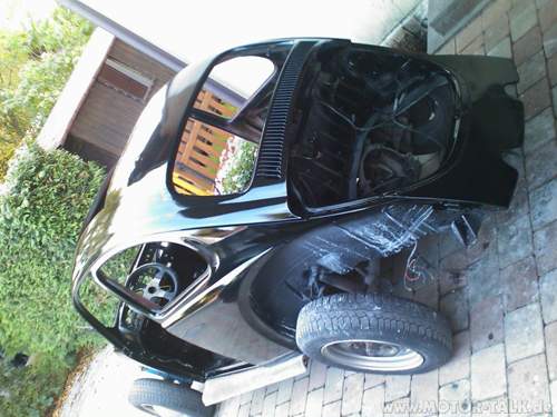

ich hab heut meine erste Ganzlackierung bei meinem Mex gemacht, und so schlecht ist es nicht geworden.
Nur ein paar Lacknasen gab es doch.
Wie kann ich diese entfernen?
Mit 2000er nassschleifen und dann auspolieren hab ich gelesen, ist das eine gute Idee.
Farbe ist RAL 9005 (Tiefschwarz glanz) 2K-Lack ohne Klarlack
Danke

Der muß erstmal richtig durchtrocknen,dann kannst du schleifen und Polieren.

Youwp! Ich hatte früher mal versucht, eine Lacknase mit der Rasierklinge abzuschneiden, als sie noch weich war. Dann sah es erst recht scheiße aus.
lacknasen immer erst trocknen lassen! dabei hilft rotlicht oder sonstige wärmequelle (nicht hitzequelle!!!) dann beim schleifen nicht nur papier in die hand bei nasen, sonst schleifste rundrum mehr weg und die nase bleibt! also nen klotz oder besser gleich ne maschine nehmen!
@vari: schönes foto, das is echt deiner? :Dkompliment! gibts auch ein foto von hinten?
Es gibt sogar spezielle Lackhobel um Nasen zu entfernen und dann wird auf die gepolsterte Seite des Hobel ein Schleifpad von ca.3x3 cm geklettet und damit geschliffen bis glatt ist.Als 2 oder 3000er ,je nach bedarf.

nimm ein kleines Holzklötzchen oder, was ich gerne mache,ein Legoklötzchen, 1000er oder 2500er schleifpapier, dann lackreiniger zum aufpolieren, kannst aber auch ne normale politur mit ein klein wenig (nicht zuviel!) scheuermilch zugeben und den Rest wegpolieren, dann auf Hochglanz wienern. Ganz wichtig ist aber dass du das klötzchen nicht vergisst, sonst schleifste nur drüber und an den rändern auf die Grundierung durch. Bei meiner Lackierung gabs zum glück im Decklack diesmal keine Lacknasen, beim Grundieren zwar aber die kann man ja gut wegschleifen :) Grundsätzlich musste auf jeden Fall vorsichtig arbeiten, sonst siehts nachher beschissener aus als vorher. Ists denn arg schlimm? Wieviele nasen haste denn drin?
Ich persönlich bilde mir ein, dass, wenn man mit dem Härter beim Lack großzügig ist, man weniger leicht ne lacknase reinbringt.
Viel erfolg und grüße
Alex
