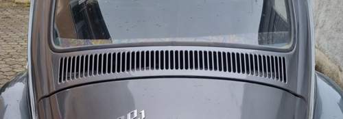

Servus Miteinander, kurze Frage: ich würde gerne meine Käfer umlackieren und stelle mir die Frage wie ich es am besten im Heckbereich hinter den Schlitzen mache. Das ist ja alles geschlossen und wie komm ich dort rein zum schleifen da sich in diesem Raum der alte Lack löst . Kann mir jemand einen Tip geben. Schon mal vielen Dank im voraus. Gruß Marco

Dort reinkommen?
Garnicht.
Waschen, ausblasen...
Ein paar Narrische haben dieses innere Abdeckblech demontierbar gemacht, mit den entsprechenden Folgen für die Stabilität. Irrer Aufwand, krasser Festigkeitsverlust...

Ok,da werde ich mir irgendwie was einfallen lassen müssen......aber irgendwas weg flexen werde ich auf jedenfall nicht machen.
Alles, was mir dazu einfallen würde - wenn man denn überhaupt etwas macht, wäre Trockeneisstrahlen - sofern es für dieses Verfahren überhaupt ausreichend feine Düsen für diesen Einsatzort gibt...
Themenstarteram 12. August 2023 um 9:21
Mit meiner Sandstrahldüse würde ich durch die schlitze kommen .
oder "rote Schleifmatte" auf ein dünnes Stöckchen kleben und dann rumschleifen - wichtig ist, dass der Lack angeraut wird, damit der nächste Auftrag hält!
Dafür würde ein intensiver Einsatz von Trockeneis genügen. Trockeneis nimmt zwar angeblich keinen Abrieb vor, tut es aber doch...
Dafür aber der Sand - als ewiger Feuchtigkeitsmagnet... :rolleyes:
Alles Lockere fliegt - also auch der "gelöste" bzw. lockere Lack...
Bei mir wurde damals der Teil beim Strahlen entlackt. Allerdings hab ich den Käfer mit Plastik strahlen lassen und nicht Sand. Wobei das egal sein dürfte. Am Ende wird ja das Material sowieso rausgepustet.

Ok,ich würde es mit Korund kurz strahlen und danach alles raussaugen mit nem umgebauten aufsatz. Oder ich fahr mal kurz bei einem der Trockeneisstrahlen tut und frag ihn mal ........
Wesentlich wäre in jedem Fall, daß da nichts zurückbleibt und zu einem Biotop wird und/oder die Abläufe verlegt...
