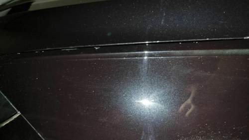

in meinen Polo ist leider auf einem Supermarktparkplatz ein betagter Herr in meine Stoßstange seitlich sowie in meinen Kotflügel gefahren.
So viel zur Vorgeschichte.
Leider hat sich nun bei der Reparatur in einer !VW-Werkstatt! folgendes herausgestellt:

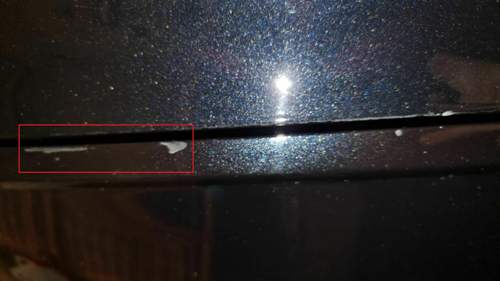

Die Farbe, mit welcher meine neue Stoßstange sowie mein Kotflügel lackiert wurden, sieht ohne Lichteinfall gleich aus wie die Originale (deep schwarz perleffekt). Scheint nun aber ein wenig Licht sieht das Nachlackierte aus wie ein rot/braun. Außerdem fängt nun nach 5 Tagen bereits der Lack das abblättern an. Im Anhang habe ich zwei Fotos, ich werde morgen nochmal welche anfügen, welche bei Tageslicht aufgenommen wurden.
Über Hilfe wäre ich jedem dankbar!
Kotflügel Lackabplatzer
Kotflügel rot/braun

Also ich bin zufällig Lackierermeister :p
Das mit der Farbabweichung ist so eine Sache. Vor allem bei metallic und Perl-Lacken, kommt es immer auf den Lichteinfall an, wie die Farbe im Endeffekt aussieht. Außerdem gibt es von fast jedem Farbton (Den Autohersteller benutzen) verschiedene Varianten (z.B. roter, gelber, blauer, heller, dunkler, gröber, weniger grob). Für all diese Varianten haben die meisten Lackierer Farbkarten. Wenn jetzt der Lackierer bei dunklem, wolkigem Wetter auf der Straße die Karten hinhält, kann es durchaus sein, dass die Farbe in dem Moment identisch aussieht. EIGENTLICH müssten alle Lackierer die Farbe um 12 Uhr mittags bei strahlender Sonne vergleichen, damit die Farbe bei jeder Lichteinwirkung passt. Alternativ auch mit einer Tageslicht Lampe, diese deckt das Farbspektrum des Sonnenlichts aber auch nur zu ca 97% ab, kann also auch zu bestimmten Uhrzeiten mit Tageslicht oder bei verschiedenen künstlich erzeugten Lichtern EVENTUELL anders aussehen.
So, soviel zum Lack an sich :D
Gefallen lassen musst du dir das natürlich nicht. Der Lackierer kann und sollte die richtige Farbe nochmal lackieren. Und das mit den abgebrochenen Stellen ist wahrscheinlich schlecht geschliffen. Ist im Kantenbereich. Da war wohl ein Mitarbeiter zu faul, um richtig zu schleifen...
Wenn es über VW läuft, sollte man eigentlich über die Fahrgestellnummer die exakt richtige Farbvariante bekommen. Ich habe meinen Blue GT zweimal über VW lackieren lassen müssen und jedes mal war null Abweichung - das wurde auch von einem Subunternehmer gemacht.
Nein.
Du hast in jedem Fahrzeug den Farbcode stehen. Damit gehst du in dein Farbmischprogramm und gibst ihn ein. Danach wirst du gefragt, welche Variante du brauchst. Das kannst du aber mit Erfahrungswerten (zb 100 mal den Farbton lackiert) erahnen und probieren (keine Garantie dass es die richtige Farbe ist). Und du kannst farbkarten raussuchen und die verschiedenen Varianten am Fzg vergleichen (muss man bei jedem Perllack machen)
Und ich arbeite bei VW und in den Fahrzeugdaten stehen auch „nur“ Farbcodes und keine Varianten drin. :)
