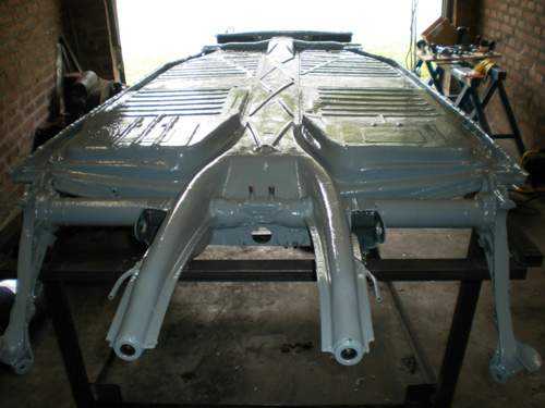

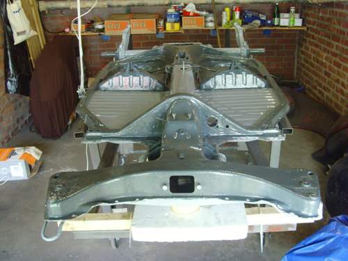

ich würde erstmal ne runde fertan auftragen und das einziehen lassen, um jeglichen rost zu entfernen... und dann einmal schön grundieren, hell lackieren und dann wachsen... so siehst du dann auch direkt, wenn mal wieder rost durchkommt...
Die Bodengrupe, falls sie nicht oder nur schwer zu strahlen ist, mit einer Stahlbürste von Hand und oder Bohrmaschine vom losen Rost befreien, auch Lackreste damit entfernen, Zinkspray auftragen, mit einem Heissluftfön oder einer Lötlampe zum Anschmelzen bringen, sodass das Zink als Opfermetall auf die Fläche wirken kann.
Vor dem Lackieren Zinkhaftgrund auftragen dann wie geünscht, mit LKW oder Bootslack die Bodenplatte lackieren.

Sandstrahlen, 2K EP Haftgrund, 2K Acryl und etwas klares Wachs... 20 Jahre bis lebenslänglich 😁
...und für bereits rostige Sachen: POR15. Ist halt ähnlich wie Hammerite. Immer feste drüber. Hält auch einige Zeit...

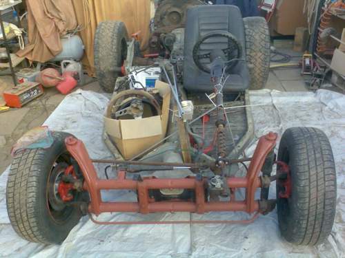

Also ich habe 1983 meine Buggybodengruppe feuerverzinken lassen.
Die Boden-Bleche haben sich nicht verworfen.
Es hat sich aber gelohnt.
Jedoch alle Gewinde nachschneiden, Drehstabverzahnung freipressen etc.
Das war eine defiziele Arbeit

1. Bild: nach 25 Jahren Mottenkiste erstmal abgedampft
3. Bild: Nach der Probefahrt auf dem Hof
