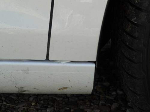

Könnt ihr mal Fotos zeigen? Ich habe meinen nun ganz genau untersucht und es war alles Lackiert. Auch wenn man die Türe auf der ersten Raste öffnet scheint der Kotflügel komplett lackiert zu sein.
... bei mir steht am Kotflügel Dichtungsmasse raus (darunter ist nix lackiert)
laut Freundlichem muß der Kotflügel runter (VW hat sein ok gegeben)
Neues Auto und muß schon zerlegt werden , man man.....

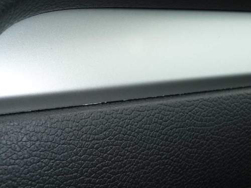

Die Aluleiste Handschuhfach ist auch n.i.o..
...der Softlack am Schalter geht auch ab..
siehe Bilder
