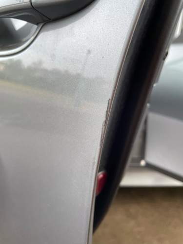

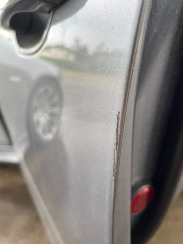

Mir geht es darum das es nicht rostet. Sollte es neu lackiert werden? Theoretisch ist ja noch eine Lackschicht darüber.
4 Antworten
Da machst du einfach Farbe drauf mit einem kleinen dünnen Pinsel. Besser Rostschutz Farbe Falls vorhanden.
Mach die Stelle mit Bremsenreiniger richtig sauber.
Dann poste noch mal ein Bild, wenn es sauber ist , wenn nicht schon geschehen.
Da könnten noch Lackreste vom anderen dran sein.
Das kannste mit nem Lackstift vorsichtig wieder anpinseln.
Wenn du deinen Lackkode nicht kennst, gib bei Leebmann24 bei Ersatzteilsuche deine Vin ein und such irgend ein Teil raus.
Dort wirst du die Fahrzeugausstattung sehen und dort dann den Lack Code.
@APR schrieb am 8. September 2023 um 19:33:46 Uhr:
Geht auch nur Klarlack?
Ne, eher nicht. Ich habe bei mir erstmal Rote Rostschutz Farbe vorsichtig aufgetragen und dann Lackstift oder aus der Dose zu drüber lakieren, aber keine Spraydose.
