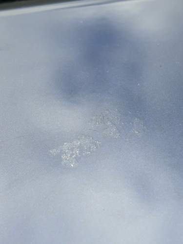

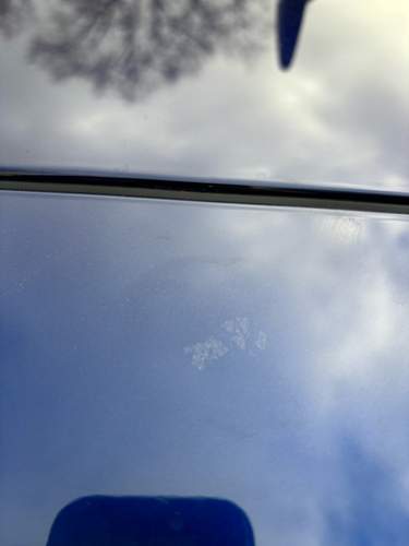

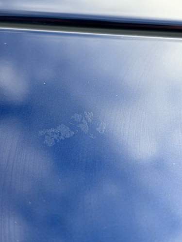

Hallo zusammen, gestern sind mir Lackflecken auf dem Auto aufgefallen. Vermutlich eingebrannter Vogelkot. Ein entfernen mit Wasser etc. hat nicht funktioniert.
Habt ihr einen Tipp oder Erfahrungen, wie man die Flecken entfernen kann?
Vielen Dank !
5 Antworten
Das sieht mir nach punktuellen Klarlackabhebungen aus
Mit einer 3000er Schleifblüte leicht anschleifen. Anschließend mit einer Feinschleifpaste bearbeiten. Danach polieren. Aber Vorsicht. Da braucht man Übung sonst ist hinterher der Schaden größer als vorher. Oder gleich zum Aufbereiter gehen.
Themenstarteram 13. Dezember 2023 um 18:45
Ok dann lieber direkt zum Aufbereiter. Kann das schlimmer werden wenn man es erst im Frühjahr behandeln lässt?
Was kostet so eine Reperatur ca?
Ich persönlich würde es gleich machen lassen. Kosten: Kann ich nicht beurteilen, aber ich denke eher gering. Ferndiagnosen sind sehr schwierig, da man aufgrund von Bildern den Schaden schlecht einschätzen kann. Fahr zu einer Lackiererei. Die können das beurteilen und die können auch Fehlstellen im Lack bearbeiten.
Themenstarteram 13. Dezember 2023 um 19:16
Ok danke! Habe einen guten Aufbereiter in der Nähe, dieser hat Lackierer etc. gelernt. Rufe da morgen mal an
