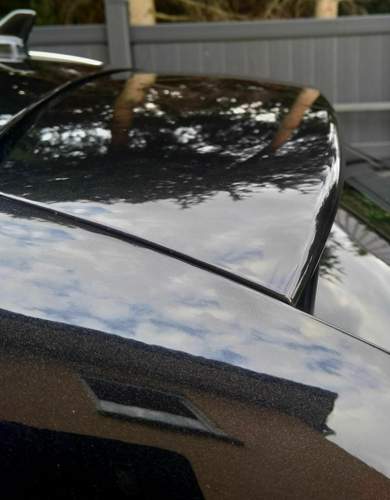

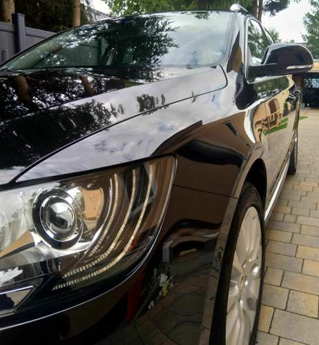

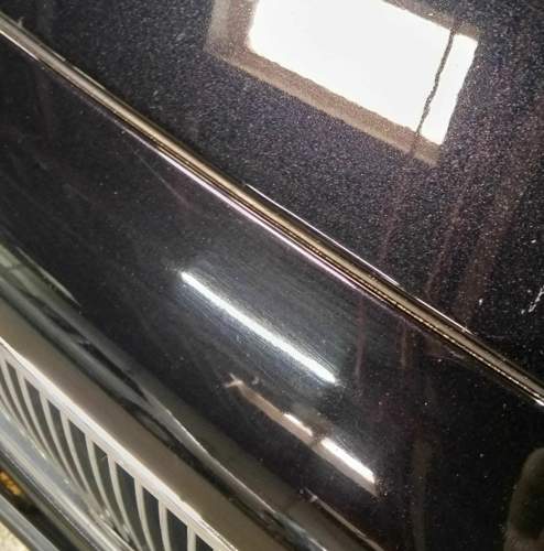

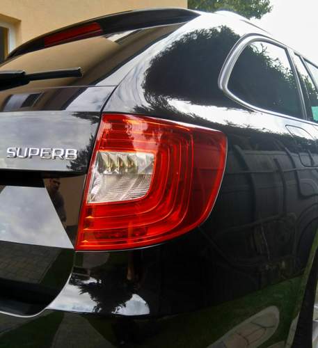

Weiter geht's:
Volvo V70 T5 aus 2004 mit über 280.00km - hat also schon so einiges gesehen, haufenweise Waschanlagenswirls UND viele, viele fiese Kratzer durch (mutmaßlich) falsche Handwäsche.
Eine Runde HCC400, KC-Anti-Hologramm (ich liebe dieses Zeug) und Collinite 476.
Erstaunlich im direkten Vergleich ist, wie dankbar der Lack des Superb war...ich gehe davon aus, dass der Skoda komplett nachgeduscht wurde.
1 - cutting complete
2 - oben gecuttet, unten noch nicht
3 - so sah das hinten fast überall aus
4/5 - vorher/nachher
6 - RIP
7-10 - Ergebnis
Ich bin mit dem Ergebnis soweit ganz zufrieden, auch wenn die vielen tiefen Kratzer nur abgemildert werden konnten. Was der Besitzer dazu sagt, kann er ja später hier selbst schreiben, wenn er das möchte 😉

Ja der Besitzer,der auch der Eigentümer ist, möchte: Er ist schwer begeistert. Und diese Begeisterung wird sich wohl noch steigern, wenn er in der Sonne glitzert.
Allein das Oberflächengefühl auf den Lackflächen und der Glanz des Kunststoffs.
Warte mal lieber, bis du ihn bei Tageslicht begutachten konntest. Es wäre eher ungünstig hier, wenn du dann schreibst, dass es dir doch nicht gefällt 😁
Aber ich bin guter Dinge.
