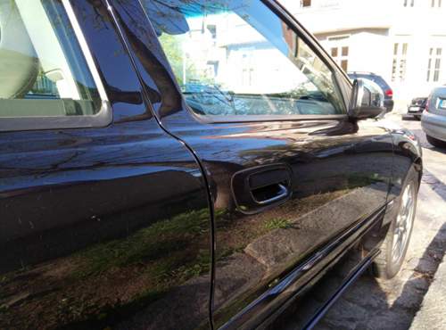

Moin,
Da Fotos hier beluebt sind, hier mein Beitrag. Die letzte ausgiebige Handwäsche ist nicht mal 2 Tage her, da sieht man wieviel Dreck durch die berühmte Berliner Luft fliegt. Und was die "netten' Menschen oder Tiere dem Lack so zufügen.
Die letzte Politur (eher im Schnelldurchgang) ist 15 Monate her. Mit Maschine von jenand, der das auch beruflich macht, also entsprechende Mittel hatte. Weiß aber nicht mehr, welche er genommen hat. Aber schon da sind viele Kratzer nicht mehr rausgegangen Es ist ja ein regelmäßig gepflegter Lack, aber beansprucht.Welches sind die richtigen Mittel?
Img-20180420-082640-7
Hier noch ein paar andere Ansichten....
Img-20180420-082733-1
Img-20180420-082745-0
Img-20180420-082938-0
+3
Themenstarteram 20. April 2018 um 8:29
Schwierig anhand der Bilder, Nahaufnahmen wären besser. Man kann einige tiefe Kratzer erkennen die nicht mehr weggehen werden aber besser werden.
Rückleuchten sehen ziemlich stumpf aus wo die Sonne drauf scheint.
Mehr kann ich so nicht erkennen, die Bilder sind nicht sehr hochauflösend.
Handy-Kamera 13 Megapixel.
Spiegeln tut der Lack ja schön ??

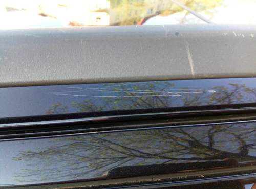

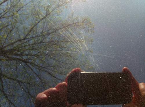

Hier noch 2 Nahaufnahmen...

Ui, schöne Zeichnung auf dem ersten Bild...
Jeder Lack spiegelt wenn er sauber ist, sofern er nicht komplett ko ist. Das sagt noch nix. Bei deinem müsste man mal eine Lampe ranhalten und schauen wie der Lack dann aussieht. Mit der Handykamera wird das nix werden.
Das wenige, was ich auf den Bildern erkennen kann ist schon heftig. Da würde ich die Handwäsche mal schleunigst überdenken bzw. verbessern. Dazu empfehle ich die FAQ zulsen (Link in meiner Signatur)
Die feinen Kratzer kann man rauspolieren, allerdings habe ich auf den Bildern auch einige sehr tiefe Kratzer gesehen, die nicht mehr mit polieren entfernt werden können. Da ist z.T. auch nur noch eine leichte bis mittlere Verbesserung möglich.
Der Vorteil ist, dass der Volvo-Lack zu der weicheren Sorte gehört und die Aufbereitung dadurch leichter ist.
Willst du die Aufbereitung selber erledigen?

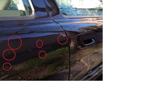

Sind das Kratzer oder Spiegelungen auf dem Bild? Dann wären da schon so einige krassere Dinger dabei...
