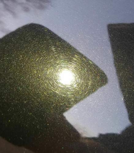

Themenstarteram 9. April 2018 um 12:51
There we go...
Fahrzeug übergeben, BesitzerIN augenscheinlich zufrieden (obwohl sie von Autos und allem drumherum überhaupt keine Ahnung hat).
Was:
Peugeot 207 von 2007, Schwarz/Anthrazit, Wenig-Fahrer, nur Waschanlage, sonst keine Pflege -> überall Swirls und hier und da ein paar fiese Dinger, alles in allem aber für das Alter mMn im Zustand OK für die nicht vorhandene Pflege
Die durchgerockten Winter-Felgen ignorieren wir mal, ich habs auch getan :D
Equipment:
- wahlweise Menzerna HCC400 oder KC Feinschleifpolitur mit harten Pads
- KC Anti-Hologramm mit weichen Pads
- Collinite 476s
- KC Plast Star
- Chrom-Politur Rot Weiss
- Acryl/Kunststoffpolitur Rot Weiss
Aufwand:
ca. 17h
Ergebnis:
- siehe Bilder
- keine "alles-was-geht"-Aufarbeitung, angemessenes Aufwand-Ertrag-Verhältnis stand im Vordergrund
Bemerkungen:
- KC Plast Star ist geil, riecht spitze und greift die Haut an :D
- das erste Mal Scheinwerfer/Rückleuchten poliert - top Ergebnis (beim Peugeot stellenweise jedoch massiv verwittert vorne, das erste Bild ist vorher, das zweite nachher)
- ich hätte gedacht, dass sich der weiche Lack "besser" bearbeiten lässt...ich musste ganz schön ackern
- ich bin mit der HCC400 irgendwie nicht wirklich zufrieden - mir fehlt auch mit harten Pads irgendwie der Biss :confused:
- irgendwie legt mein Smartphone einen hellen Schleier über die Bilder, liegt vll. aber auch nur an meinem Laptop
Bild-1

Schön.
Auch bei weicheren Lacken ist das natürlich auch kein Zuckerschlecken; kostet Zeit und ist ein gewisser Kraftaufwand.
Die Reaktion der Besitzer scheint aber als Belohnung für dich eher spartanisch ausgefallen zu sein. Schade, manche Leute wissen es einfach nicht richtig zu würdigen.

am 10. April 2018 um 5:17
Sieht wieder richtig gut aus!!
Vor allem das Rücklicht überzeugt mich, da muss ich mich demnächst auch mal dran machen :)
Ist nur schade das es bei IHR wahrscheinlich nach 8 Wochen wieder so aussehen wird . Da ärgert man sich schon vorher über die 17 Stunden Arbeit ;)
Themenstarteram 10. April 2018 um 7:59
Sie bekommt noch Instruktionen diesbezüglich, so ganz egal ist mir meine Arbeitszeit ja auch nicht ;)
17 Stunden hört sich schwer nach Arbeit an...An 2 Tagen hoffe ich.
Sind die Scheinwerferbilder 5 und 6?
Themenstarteram 10. April 2018 um 13:23
Nicht an einem Tag natürlich! :D
Die Bilder der Frontscheinwerfer sind die beiden mit den grünen Pfeilen, zeigt beides dieselbe Stelle.
So wie auf Bild 8 sieht's bei mir auch aus am Rand zur Motorhaube. Hast du die Kunststoff politur auch mit der Maschine aufgetragen?
