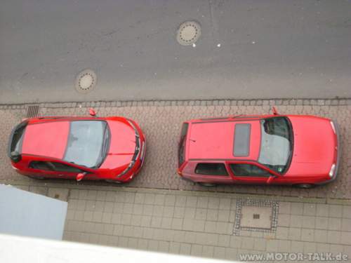

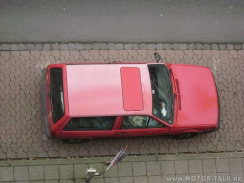

Ich finde es schon krass, wie sich ein roter Farbton verändern kann...
...wirkt doch mein achso billiger Honda-Lack gar nicht so übel, oder?:cool:

Liegt daran, dass die alte Möhre im Gegensatz zum Civic keinen Klarlack drauf hat! ;)
Zu den angesprochenen Flecken, die hatte ich auch, sogar beim Neuwagen!
Also nix mit Vogelkot usw.! :rolleyes:
Bei mir ging es aber mit Polieren runter und seitdem nicht mehr sichtbar oder wieder aufgetaucht.
Wie Matthias schon sagte: Die roten Autolacke hatten keinen Klarlack obendrauf und sind dann durch die Sonne "verkreidet"-nennt man es glaube ich.
Seit Ende der 90er ist das Problem passe`. Kumpel hat nen 99er Ford Focus, der seitdem jeden Tag draussen steht, der Lack ist immer noch satt-rot, also kein Thema mehr.
