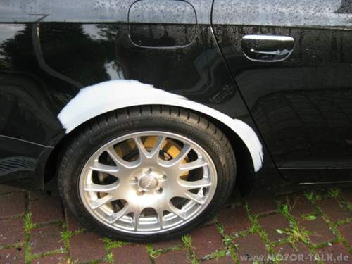

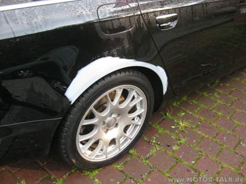

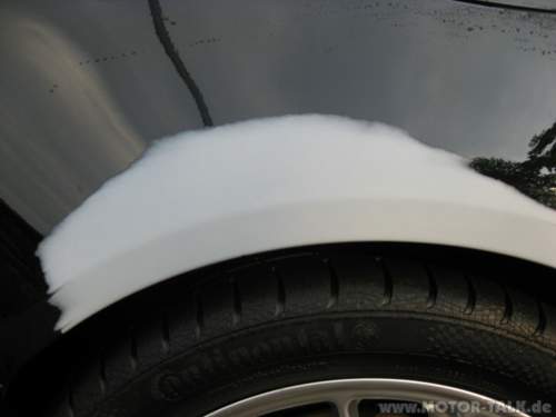

ich habe meinen Dicken in 3 Tagen 1 Jahr und auch schon öfter von Hand (immer auf die selbe Art) gewaschen aber vor 3 Tagen hab ich beim Waschen fast den Schlag bekommen: beim Abspritzen mit einem kleinen Kärcher-Hochdruchreiniger platzte der Lack weg. Da die Macke nun eh schon da war hab ich weiter drauf gehalten um zu sehen wieviel Lack noch abgeht. Zum Vorschein kam dann eine doch recht große Fläche Spachtelmasse oder Füllstoff die dafür spricht das der Wagen an der Stelle ganz schön beschädigt war und die Sache nicht fachgerecht repariert wurde denn sonst würde der Lack nicht abblättern.
Der Kaufvertrag ist schon über ein Jahr alt also kann ich Ansprüche auf Gewährleistung sicher vergessen. Im Kaufvertrag steht das Vorschäden repariert wurden und mir wurde gesagt das vorne links was nachlakiert wurde was ich auch akzeptiert habe. Das nun hinten rechts der Lack abblättert weil dort auch ein Schaden geflickt wurde ist mir vor/während der Kaufabwicklung nicht mitgeteilt worden.
Ich habe dann den Verkäufer (130km hier weg) kontaktiert der sich nun mit dem Werksattleiter kurzschließen will und mich dann noch mal anrufen will. Da ich aus der Kauferfahrung weiß das dort nicht alles Gold ist was glänzt gehe ich davon aus das ich die Tage nochmal anrufen muss und vertröstet werde da der saubere Kaufabschluß bei diesem von Audi prämierten Audizentrum schon 3 1/2 Moante gedauert hat bis alle offenen Punkte geklärt waren.
Da ich absolut keine Lust habe mit der verschandelten Karre noch wochenlang rum zu fahren suche ich nach schnellen Lösungen und hoffe hier brauchbare Tips zu bekommen.
Kann/soll ich zum Lackierer gehen und dann die Begleichung der Rechnung einfordern (eventuell per Anwalt), muss ich erst zum Gutachter oder Schlichter oder was soll ich machen ?
Da spart man jahrelang für seinen Traumwagen und bekommt dann für 28.000 Euro so einen Mist angedreht 😠

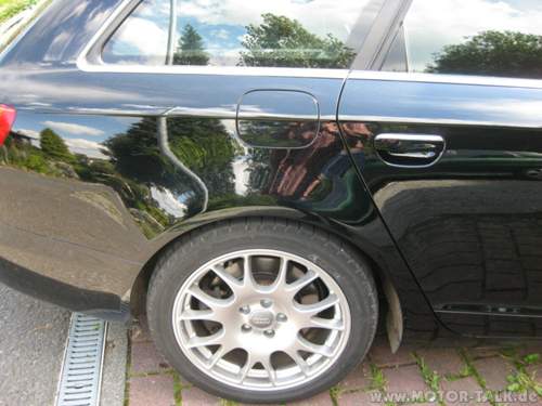

Was da wirklich war bekomme ich sowieso nicht mehr raus aber ich war vorhin beim Lackierer. Der hat die Lackdicke gemessen und dabei festgestellt das die Türen auch lackiert wurden und die Grundierung wo die Farbe fehlt nicht sehr dick ist. Das spricht also eher für eine ehemals verkratzte Seite und nicht für einen größeren Unfallschaden. Ich lass nun die Tage den Kotflügel bis zur Falz neu lakieren und hoffe das man es nicht sieht - Bilder und Schlußbericht folgen dann....
