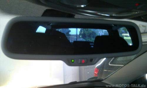

Hmm, grübel. Mein CC hat diesen Innenspiegel schon, aber keinen LA. Fehlt dann nur noch das Kabel?
Beleuchteter Schalter!!! Du wirst nur die LED-Kontrollleuchte haben, denn diese LED hat jeder Innenspiegel!
Das Spieglein ist hier zu sehen allerdings gibts den auch in Grau. Klick mich
Fernlichtassistent über Innenspiegel funktioniert aber nur ohne Frontscheibenheizung, bzw. nur mit ClimaCoat Frontscheibenheizung zuverlässig.
Bei den Frontscheibenheizungen mit den feinen Drähten kann man sich das Umrüsten sparen.
Entweder werden die entgegenkommenden Fahrzeuge ignoriert bis Lichthuppe von Gegenverkehr kommt, dann blendet der ab und kurz nach der Lichthuppe geht wieder Fernlicht an, obwohl das entgegenkommende Fahrzeug noch nicht vorbei ist. Oder er blendet bei jedem zweiten Reflektor am Straßenpfosten ab.

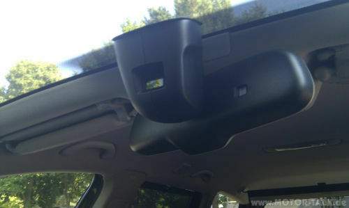

Kann mir aber bitte jemand erklären wieso man mit der Kamera von FLA aus dem Spiegel die Verkehrszeichenerkennung nicht nutzen kann ?
@Coldred schrieb am 24. Januar 2015 um 18:16:57 Uhr:
Die entsprechende Taste ist bei uns nicht vorhanden also sollte es keine Probleme geben.
Weil das notwendige Steuergerät fehlt.
