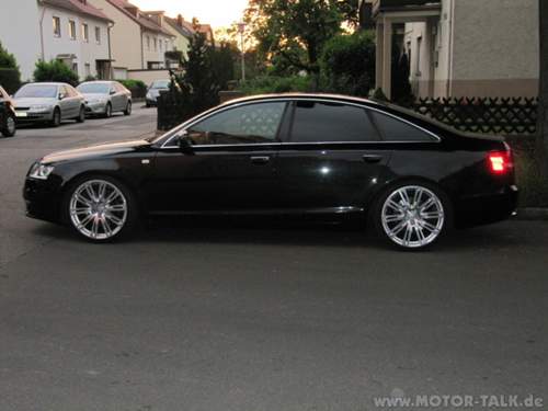

wollte mich hier einclicken und meine Erfahrung mit KW Street Comfort mal posten!
Ich fahre schon seit 1,5 Jahrem mit diesem Fahrwerk und bin mehr als Zufrieden. Ich hatte vom Werk einen S-Line Sportfahrwerk mit 30mm Tiefgang drine und fand diesen Fahrwerk mit 20 Zoll alles andere als Komfortabel, er war viel viel härter als der KW. Der Wagen war echt Bretthart, war aber bei höheren Geschwindigkeiten (ab 220 bis 265 Km/h) stabiler und sicherer auf der Autobahn, wie der KW. Ab 220 Km/h schauckelt sich das Auto in unebenen Kurven auf und wirkt dadurch leicht Instabil. Es ist sicherlich nur eine Einstellungssache, ich kann den ja auch härter stellen und auch höher bzw. tiefer legen.
Ich fahre aber immer noch mit der Werkseinstellung.
Die versprochenen 40mm von KW stimmen nicht, das Fahrwerk ist Sautief, es sind nur 5mm Unterschied zwischen Variante 1 und Street Comfort, siehe Teilegutachten auf der KW Hompage, zwischen der Radmiete und Kotflügelunterkante sind laut Gutachten nur 5mm Unterschied (V1 zu Street Comfort)!!! Das ganze bestätigt sich auch am Fahrzeug, ich kann vorne noch 2 cm und hinten 4 cm runter schrauben, ist alles im legalen Bereich, wie in KW Teilegutachten drine steht. Ich habe hinten die höchste Einstellung, also kann ich nur noch tiefer gehen, siehe Bilder, weitere Bilder befinden sich in meinem Fahrzeugprofil.
Fazit: Ich kann diesen Fahrwerk nur weiterempfehlen!
@georg23: Ich finde deine Fahrwerkseinstellung etwas zu hoch, hast du die höchste Einstellung nach oben???

Ich wollte das Fahrzeug nicht so tief legen, sondern nur das hoch gebockte Normalfahrwerk egalisieren - ohne Komforteinbuße. Der nächste Winter kommt bestimmt ;-)
Gebe doch mal Deine Maße durch (Radmitte bis Kotflügelunterkante). 20"-Felgen mit geringer Einpresstiefe wirken sicher tiefer als 18" Serienräder ohne Spurverbreiterung. Wenn ich mir aber Deine Bilder anschaue, kommst du hinten keine 40 mm mehr runter.
Georg
