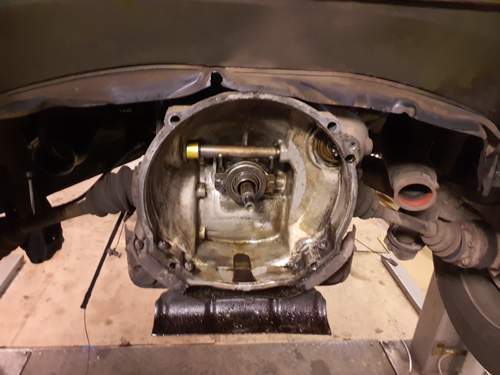

Heut mal eine Frage von mir:
Von heute auf morgen begann mein guter 181, Öl zu suppen. Interessanterweise einmal deftig, dann wieder praktisch nix. Wie es ihm eben gefiel. 😁

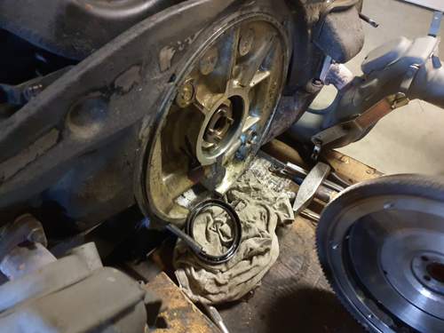

Der Blick von unten offenbarte Sauerei, die bis zum Starter hochging (!) - "erster Verdächtiger" war somit der o. a. KW-Simmerring. Nach 13 Jahren und knapp 40.000 km allerdings nicht unbedingt auf der Liste der zu erwartenden Problemchen.
Wie auch immer - nach der "Organentnahme" zeigte sich der Verdacht bestätigt - er war es.

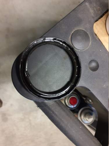

Was ich allerdings zuvor noch nie gesehen hatte: Das Ding war regelrecht bretthart und wenn man auf die Dichtlippe drückte knackte es regelrecht und das Ding zerbrach!
Logisch, daß da mit dicht Halten nicht mehr viel lief - aber kann sich von Euch jemand erklären, wie es dazu kommt?

KBW Ringe nicht in den üblichen Shops kaufen, ist meistens keine Qualität es sei denn der Hersteller steht dabei und auch keine Roten Silikonringe.
Ich schwöre auf die Heavy Duty Ringe von Corteco ARt. Nt 12001482B oder die Reinz 81-15287-30.
Elring taugen auch nix, die sind aussen zu groß und schälen sich meist beim einpressen ab.
Thermostat entweder original VW (gibt halt nur gebraucht und sind dann auch 40 Jahre alt) oder weglassen und Klappen auf AUF offen feststellen.

Schlechte Materialqualität und/oder Überhitzung. Dann sollte man die Überhitzung aber auch am Schwungrad sehen.
Wie Jürgen schon schrieb: Qualität!
Für einen Murks-Ring sind 13 Jahre schon beachtlich, ich kenne Ringe, die hielten keine 6 Monate :-(
Die Gummizuschlagsstoffe, die damals zugelassen waren, sind es halt heutzutage nicht mehr. Und diese „Weichmacher“ waren und sind natürlich nützlich, aber scheinbar auch umweltunfreundlich…
Dafür gibt es heute andere viel bessere Materialien. Müßte nicht unbedingt das alte Material mit schlechteren Zusatzstoffen nehmen. Ähnlich wie bei allen Gummiteilen, welche als Nachbau meist passungenau und nach ein paar Jahren sich schon in Auflösung befinden. Manschetten und Dichtringe halten an neuen Fahrzeugen auch über 15 Jahre.

Wellendichtringe gibts noch in Markenqualität, da haben wir kaum Probleme. Kann auch am Öl liegen das der Knüppelhart geworden ist. Oder war halt nen billig Repro.
