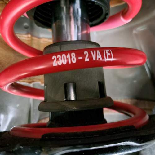

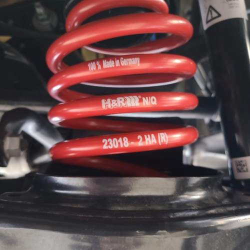

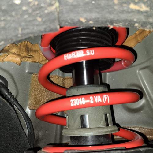

Verbau doch einfach Gewindefedern
Habe ich gemacht, hat leider nicht funktioniert. Die Dämpfer haben immer am Anschlag aufgesetzt.
@GTI 1,2u5 schrieb am 16. September 2022 um 21:34:07 Uhr:
Hab 30mm federn mit MR drin keine Probleme
@_Tim_77 schrieb am 17. September 2022 um 15:38:16 Uhr:
Deiner, ist auch von 20,wie meiner wenn ich mich richtig erinnere. Also das mit denn Schraubfedern von h&r hat bei mir nicht geklappt. Angeblich liegt es am Dämpfer. Und es waren nicht mal 20mm.
....Tieferlegen mit H+R, Eibach usw. Federn ist eine rein optische Sache. Technisch verschlechtert sich das Ganze sobald man mal flotter unterwegs ist. Die Stoßdämpfer schlagen auf schlechter Wegstrecke häufig durch, egal wie das MR eingestellt ist.
Wer einmal ein KW V3 gefahren hat, denkt nicht mal mehr daran sich nur Federn zu kaufen. Besserer Komfort, bessere Strassenlage und auch kein durchschlagen mehr auf schlechter Wegstrecke.
Wer trotzdem Federn probieren will, dem kann ich meine Eibach Federn günstig abgeben.
Gruss Yellowgrip
