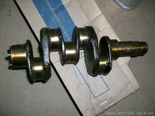

Hallo Motorexperten,
könnt ihr an Hand des Bildes erkennen, ob die KW gegossen oder geschmiedet ist?
Danke für Eure Hilfe.

Wenn man sich die Kurbelzapfen genauer betrachtet, kann schon annehmen, das sie gegossen ist.
Man kann es erkennen, aber du hast die falsche Ansicht gewählt...
Ich möchte gerne die "Trennfuge" sehen, den Grat an der Werkzeugteilung.
Wenn es nur ein Grat ist, ist es Guss.
Ist es ein 10mm breiter Grat, mit Spuren wie von einem Abscheren/Abschneiden, dann ist es geschmiedet. Man sieht dann auch Kratzspuren vom Gesenk...
Dieses Bild ist mir für eine saubere Aussage zu schlecht geeignet. Zeige eine Wange...

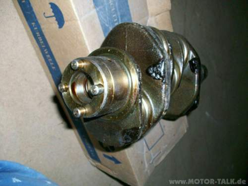

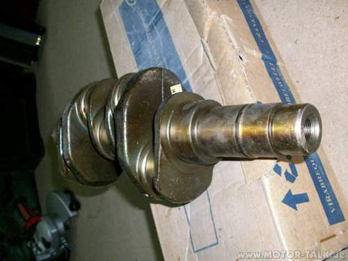

Hallo red,
hier zwei weitere Bilder, die m.E. zeigen, dass es wohl eine gegossene ist.........., und für mich dan nicht geeignet.
Vari, ist eine 69 mm KW, Herkunftsland nicht bekannt.
Kw1
Kw2
Ja, diese Welle ist ziemlich sicher Guss. Man sieht das wunderbar an der Werkzeug Teilung, nur ein Grat. Und auch noch weitere Grate quer dazu, weitere Trennungen der Gussform.
Beim Schmieden würde sich auch nicht so eine gleichverteilte körnige Oberfläche ergeben, sondern Riefen und Kratzer, wo das obere und untere Gesenk drüberkratzen.
Die Welle muss aber nicht schlecht sein, nur weil sie Guss ist, für einen 50PS Motor ist sie völlig ausreichend.
