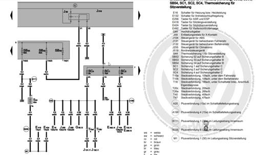

So, ich habe mir mal den Stromlaufplan gezogen. Die Sicherung SC 4 ist für Steckverbindung 10 Fach unter dem Fahrersitz und Beifahrersitz, den Hochdruckgeber, Steuergerät Climatronic und Schalter für Heizung und Heizleistung zuständig. Die 38 geht auf einer andere Seite, dort wird angegeben, das die beheizten Waschdüsen dran hängen, aber nur bei Autos, die beheizte Waschdüsen haben, was meiner nicht hat.
Kann mir einer sagen, wo genau die Bauteile sich befinden? Sodass ich Sie einzeln abklemmen kann?
Der Anschluss F1 vom J519 kann es ja nicht sein, weil sonst die Sicherung SC1 oder SC2 auch durchbrennen würden.
Sc4-pdf

Joa der Kabelbaum Fehler an der Motorhaube ist ein Klassiker für Sicherung 4 AAABER frühe Baujahre haben das noch getrennt auf der 39 ( Ölstandssensor) und die Waschdüsen wenn vorhanden auf 46. Bei deinem 2005er musste echt mal nach dem Druckgeber der Klimaanlage schauen und von dem den Stecker abziehen ob die Sicherung dann drinne bleibt. Sonst sitzen auch unter jedem der Sitze vorne jeweils ein kleines 6 Polieges Steuergerät für die Sitzheizung... sonst da mal beide Stecker abziehen und schauen ob die Sicherung drin bleibt. Im Prinzip kann man nur alles abziehen was drauf hängt ( Im Prinzip auch den 20 Pol Stecker vom Klima Bedienteil) und dann der Reihe nach Stecker wieder an die Verbraucher... und dann gucken wo es klitzt... Ich wette Druckerschalter Klimaanlage ;)
