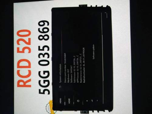

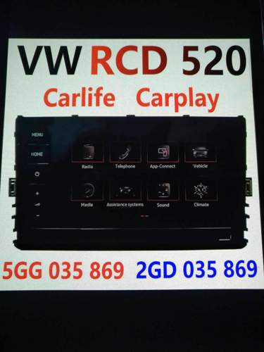

Ich würde dann lieber dieses Radio kaufen.
Hab es in Aliexpress gefunden.
Es wirkt moderner als das andere.
Preis 203€ + 30€ Versand = 233€ komplett.
Ist ein original VW Radio und kann per vcds auf den Golf 7 angepasst werden.

Also ich finde das 520 bei Alieexpress nicht
