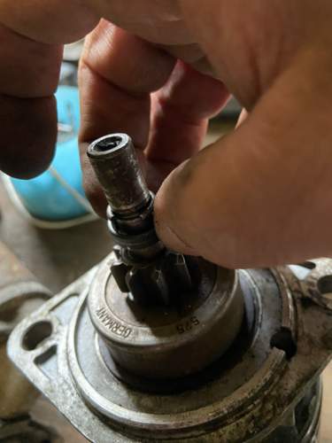

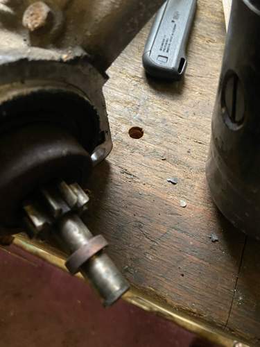

Bin gerade dabei meinen defekten Anlasser zu tauschen.
Jetzt hab ich bemerkt , das bei dem „neuen“ diese kleine Hülse ( so nenne ich das jetzt mal) nicht so sitzt wie bei dem alten Anlasser .
Jemand ne Idee wie das funktioniert ?
Foto 1 ist der defekte
16 Antworten
Die Hülse muss über den Ring das ist klar oder ?
Themenstarteram 25. Juli 2023 um 16:34
Ja und das krieg ich ni hin .
Das ist mitunter sehr fummelig. Ggf. muss der Ring leicht zusammengedrückt werden um die Hülse draufrasten zu können, besonders wenn der Ring schonmal ab war.
hatte das selbe Problem mit der "Hülse", dazu habe ich einen kleinen 2 Armabzieher hinter der Hülse angesetzt und handfest angezogen. dann mit einem passenden Schraubendreher oder Dergel (Splinttreiber) den Ring reingedrückt, dabei den Abzieger mehr gespannt und...zack war die Hülse über den Ring geflutscht
Ging prima.

Themenstarteram 25. Juli 2023 um 18:27
Den Gedanken hatte ich auch
Mein Abzieher ist leider etwas zu groß, werd morgen mal im Baumarkt schauen was es gibt oder bei Ama…
