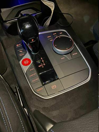

Habs selber verbockt. Habe den glänzenden Teil i.d. Mittelkonsole mit Alcantara bezogen und den Startknopf getauscht.
@TrihackZ schrieb am 7. Januar 2022 um 19:23:45 Uhr:

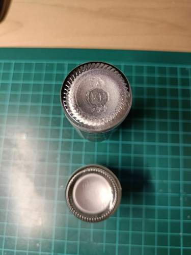

Jetzt sind kreative Köpfe gefragt. Beim Austausch des Startknopfes sind 2 Abdrücke im Kunststoff geblieben. Einzeln gibt es diesen silbernen Rahmen leider nicht. Es gibt nur ein Reperaturset für die Mittelknonsole für 124€. Hat jemand eine Idee was man da machen könnte? Neu lackieren ist nicht so optimal denke ich. Dadurch das man den Startknopf regelmäßig benutzt sieht man da bestimmt bald Abnutzungsspuren. Folieren?
Ich bin Modellbauer (Plastikmodellbau, Flugzeuge) und hab entsprechend auch div. Silber-/Alufarbtöne zur Auswahl. Bin grad mal mit 3 Farbtöpfchen ans Auto zum abgleichen. Sh. Foto, die beiden Farben treffen den Farbton der Konsole ziemlich gut. Sollte das für Dich in Frage kommen, schick ich gern einen Link mit einer Bezugsquelle.
Also die Macken vorsichtig mit feiner Körnung anschleifen, mit feinem spitzen Pinsel nicht zuviel Farbe vorsichtig antupfen und später ein bissl Klarlack.

Alclad / Mr. Hobby
Alclad / Mr. Hobby
@Blackhornet: Vielen Dank für deinen Tipp! Ich kann mir gut vorstellen das man das hinbekommen kann so wie du es beschreibst. Ob mein Geschick dafür ausreicht habe ich so meine Zweifel :).
In dem Reparaturset sind z.B. der Startknopf, die Abdeckung vom Wahlhebel, dieser Rahmen und noch paar Sachen (so genau weiß ich es gerade nicht). Ich werde das Set kaufen und für mich mitnehmen, das es nicht gerade meine hellste Minute war den Startknopf so unbedacht auszubauen. Bei dem roten Startknopf ist eine Art Knete dabei, die soll man fest auf den Startknopf drücken und schnell nach oben ziehen. Habe ich gefühlt 30x probiert und hat nicht geklappt, da habe ich die Nerven verloren und den Miniaturschraubenzieher benutzt der auch beim Startknopf dabei war. Kann man so machen aber dann isses halt scheiße. Ich habe mich jetzt genug geärgert und kaufe das Set. Ich bin ziemlich penibel und ich würde die Macken immer sehen.
