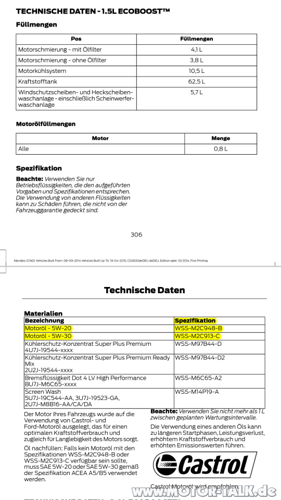

verstehe ich das richtig, das laut Handbuch für den 1.5 EcoBoost das Motoröl 5W20 als auch 5W30 freigegeben sind? Ich will mir jetzt einen Kanister für den kommenden Service bestellen, bisher wurde von den Werkstätten immer 5W20 benutzt.
Ja, Du kannst genauso 5W30 nehmen, siehe Handbuch:
5W20 WSS-M2C948-B
5W30 WSS-M2C913-C
Ich würde auch das 5W30 bevorzugen, z.B. das Total Quartz 9000 Future.
