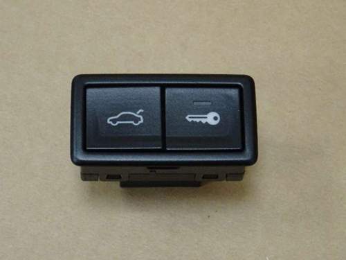

Hast du einfach den "einfach" Taster gegen einen Doppeltaster (siehe Bild) ausgetauscht? Oder müssen noch zusätzliche Leitungen, Sensoren... verbaut werden?
Nein 2 mal Kabel zum Stg. und auch ein anders Stg., codieren.

@VR Rocco hast du eventuell eine Teileliste? Kabel, Stecker, Taster und Stg
Und wie schaut die Verkabelung aus?
