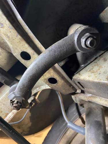

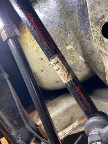

Hab hier bei diesem Teil auf der Beifahrerseite „Spiel“ und würde dies gern ersetzen.
Kann mir jemand sagen wie das Teil heißt und ob es das eventuell neu gibt .
Vielen Dank

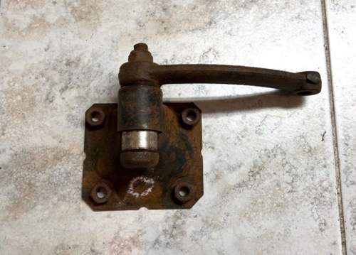

Eventuell auch das von Foto 2-3 , da find ich über die Nummer leider auch nix

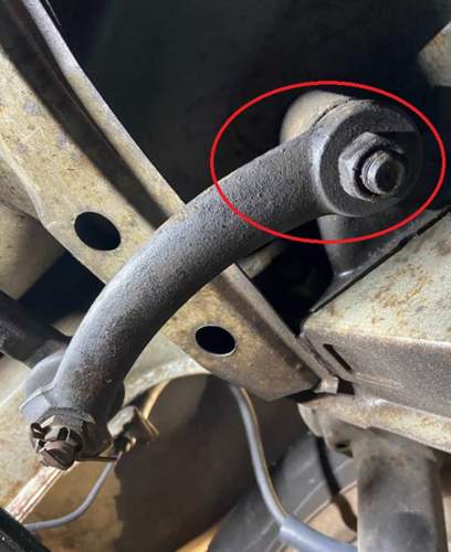

Wo ist denn das Spiel? In dem markierten Teil?
Das nennt sich Hilfslenker und da gibt es ein Gummi-Metall-Lager drin.
Müsste beim 1303 TN 411 417 325 sein, sofern da keiner mal ein Teil vom 1302 reingebastelt hat.
https://www.autoersatzteile.de/oen-411417325
1303 Lenkung
Ok vielen Dank .
Muss das Lager eingepresst werden ?
Ohne das ich das schonmal gemacht hätte, würde ich so wie das Ding aussieht davon ausgehen. Gummi-Metall-Lager müssen eigentlich immer aus-/eingepresst werden.

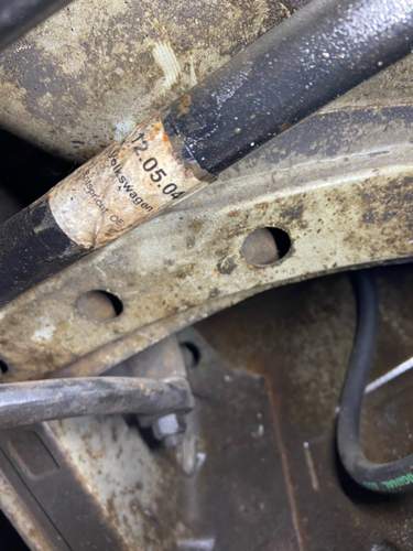

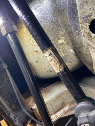

Wie nennt sich dann diese Stange mit dem Aufkleber ?
"Spurstange". In dem Fall die mittlere.
Die würde ich aber erstmal prüfen, ob die überhaupt neu muss.
„Problem“ ist , wenn ich ihn auf der Bühne habe und am Rad wackle , hat er an dem Gummi-Metall-Lager ein Spiel . Das darf ja glaub ich nicht sein oder .
Nee, da sollte wohl kein Spiel sein. Dann mach doch erstmal das Lager vom Hilfslenker neu und prüfe nochmal.
Ist es einfacher , den gesamten Lagerbock zu tauschen ?

@kai530 schrieb am 12. Nov. 2022 um 21:38:10 Uhr:
Da der zum tauschen des Lagers sicherlich ausgebaut werden muss, klar.

Aber zum einpressen des neuen Lagers muss ich doch eh den gesamten Lagerbock rausnehmen oder nicht ?
