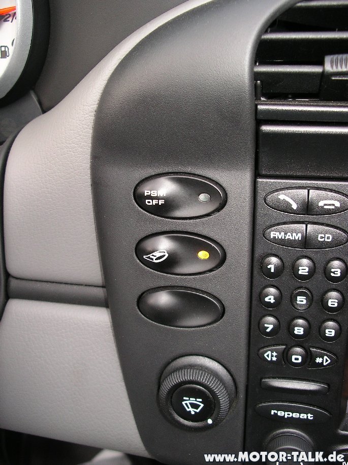

Wie ich bereits schrieb, habe ich am Donnerstag meinen gebrauchten 996 C2 (3,6L)
in Empfang genommen. Der Wagen ist von Porsche mit einem Sportauspuff ausgestattet worden. Er hört sich schon brachial an. Nun habe ich hier von einem Klappenauspuff gelesen (der soll sich ja an und ausschalten lassen). Wenn ich einen solchen drunter habe sollte, wo ist der Schalter für diesen Auspuff?

... meines Wissens erst ab 997 mit Schalter. Da wird übe den "Sport"-Schalter des SportChrono-Paketes auch der ESD lauter geschaltet.

Moin,
bei meinem 986 ist der Schalter links vom PCM unter dem PSM-Taster.
Grüße, Markus.

nicht bei allen Modelljahren gab es den Schalter ab Werk. Man kann ihn problemlos nachrüsten, mein nachträglicher sitzt in der Nähe des manuellen Heckspoilerschalter links unten in der Nähe des Türrahmen im Fußraum.
Hat kaum was gekostet.
Bei den 996 die Klappenauspuff haben sitzt er unter dem PCM, quasi vor dem Schalknauf. Ist wie schon gesagt wurde, nicht schwer nachzurüsten.

Bist du dir sicher, dass du die Klappenauspuffanlage hast? Wenn du drunter schaust, muss irgendwo die Unterdruckdose für die Verstellung sitzen. Ob der Schalter sinnvoll ist muss jeder selber wissen. Wenns die Möglichkeit gibt, den Auspuff auf "Dauerlaut" zu stellen würd ich auf nen Schalter verzichten. Aber ich glaub nicht, dass das funktioniert, da die ja mit Unterdruck offengehalten wird. Kannst dich ja im PZ erkundigen.

Moin,
wird der Auspuff im Geschwindigkeitsbereich von ca. 40 - 65km/h leise? Dann ist es IMHO eine Klappenanlage.
Wird er es nicht, ist es entweder eine "normale" Sportabgasanlage oder jemand hat die Geschwindigkeitsregelung der Klappe überbrückt.
Guck doch mal hinten unter's Auto - findest Du dort Beipässe am Auspuff, an denen kleine Unterdruckdosen sind, dann ist es eine Klappenanlage.
Grüße, Markus.
Hallo Rolli,
auch bei mir ist der Schalter mechanisch und sitzt im Fußraum oberhalb des Kupplungspedales etwas nach links versetzt. Wenn man den nicht kennt findet man ihn nicht. Mit etwas Übung kann ich ihn sogar aber während der Fahrt mit dem Fuß betätigen.
Ich habe 3 Stellungen:
1: Dauerlaut
2: Dauerleise
3: Leise im Geschwindigkeitsbereich zwischen 40 und 70 KM/h.
Ich wollte ihn mal leiser machen lassen - geht aber nicht. Seither fahre ich eigentlich nur noch leise. Alles andere fällt so auf...
