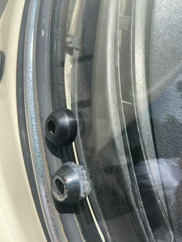

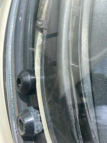

Ich suche das Zwischenstück , das auf die Welle kommt , bevor ich den Wischer aufsetze . Ich hab leider nur die vom VwBus gefunden und diese sind zu flach .
Anbei 2-3 Fotos.
Eventuell kann ja jemand helfen , wo ich die finde .
19 Antworten
"Abdeckung Wischerwelle" heißt das Teil. Gibt's in allen bekannten Shops ;)
... interessant!!
https://...kswagen-classic-parts.com/.../html5.html#/306
Ist es Teil Nummer 7?
Das heißt "Lagerdeckel" und hat eine Typ 2 Teilenummer 211 955 275 A

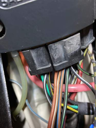

Servus ,
Ich wollte meinen Scheibenwischermotor tauschen .
Komm ich an die Verkabelung hinterm Armaturenbrett ran ohne das Brett auszubauen ???
Vielen Dank
@kai530 schrieb am 1. November 2022 um 13:21:33 Uhr:
Komm ich an die Verkabelung hinterm Armaturenbrett ran ohne das Brett auszubauen???
Ja sicher. Wenn ich das richtig im Kopf habe, geht da ein Kabel zum Sicherungskasten, eins zum Massestern an und der Rest in den kleinen Mehrfachstecker am Wischerschalter.
Musst mal schauen, evtl. hilft es das Radio auszubauen.
Themenstarteram 1. November 2022 um 12:42
Ah ok
Den Mehrfachstecker hab ich glaub ich gefunden .
Welche Nummer der Sicherung müsste es sein ? Nr 10 glaub ich oder ?
Der Tip mit dem Radio war die Lösung :)
Radio raus und festgestellt, das ein Kabel (braun ) nicht drauf war . Aufgesteckt ( vorher etwas zusammengedrückt damit es nicht gleich wieder runterrutscht)
Und siehe da , Wischer läuft :)
Manche Lösungen sind doch soo nah .
Vielen lieben Dank

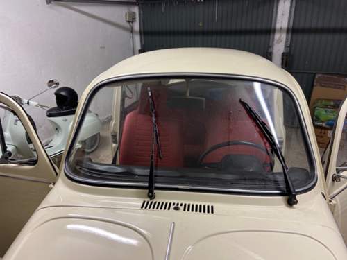

So , nächste Frage :
Ist doch nicht richtig
Was hab ich falsch gemacht ?
So bleiben die wischblätter stehen
Gestänge falsch an den Motor gebaut?
Oder bleiben die in jeder Position stehen?
Themenstarteram 2. November 2022 um 19:30
Hab Motor mit Gestänge so rumliegen gehabt .
Sie bleiben immer so stehen :(
Wenn sie jedesmal so stehen bleiben und Du die Scheibenwischerarme von der Welle abgeschraubt hattest (sonst hättest s.o. die Abdeckung nicht fotografieren können ;) )
dann hast sie halt einfach falsch drauf geschraubt.
Meine Vermutung
Georg
Themenstarteram 2. November 2022 um 19:36
Jetzt stell ich mich sicher etwas doof an .
Wie sollte ich sie denn draufschrauben ?
Wenn ich sie jetzt anschalte , gehen sie „zurück“ und dann wieder so wie jetzt
Steh grad voll auf der Leitung, sorry
Wie hast Du die zwei Wischerwellen durch die Löcher gebracht ohne die Arme abzuschrauben???
Oder Du hast die Frage falsch gestellt. Die Scheibenwischerarme machen nicht die volle Bewegung von Ausgangsstellung bis zum Maximalausschlag und zurück.
Dann kann es am Gestänge liegen oder die Wellen sind eingerostet. Das sollte man vor dem Einbau prüfen.
Themenstarteram 2. November 2022 um 19:53
Ich kann den gesamten Wischer inkl Arme und Motor ein/ ausbauen ohne das ich etwas abbauen muss .
Ich hab aber festgestellt , das der Motor von dem „neuen“ Wischer genau andersrum am Gestänge verbaut ist .
Also liegt da der Fehler oder ?
Staun!!!
Hast Du das richtige Gestänge? 1303 und KV sind unterschiedlich.
Es muss schon annähernd so aussehen, wie das, das Du verbaut hattest.
Ansonsten schau nach der Teilenummer.
