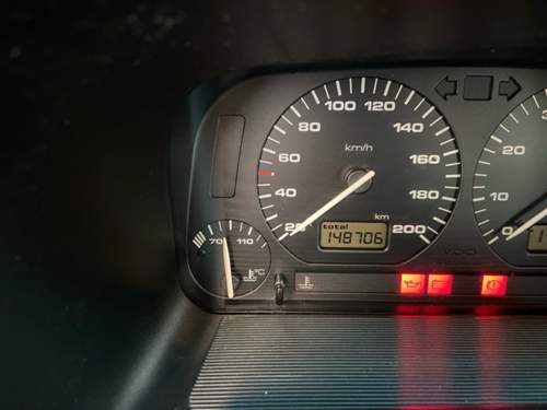

Mir ist heute aufgefallen , das die Temperatur-Anzeige ansteigt ( siehe Foto ) obwohl das Auto 24 Stunden stand und nicht gestartet wurde .
Ist doch nicht normal oder ?
Wenn du nicht grad in Afrika bist…. Nein
Nur was soll der Sicherrungskasten damit zu tun haben? Vlt hat der Temperaturgeber einen. Oder aufgrund des Alters zuviel Widerstand im Kabel stecker Kontaktwiderstände das wären Sachen die dazu führen könnten das die Temperatur ansteigt
Ok er stand den ganzen Tag draußen in der Sonne aber dürfte trotzdem ni normal sein
Sicherungskasten hat nix damit zu tun , richtig .Wir tauschen den , da vermutet wird , das da was ni in Ordnung ist.
Kann so ein defekter Temperaturgeber dazu führen , das er dann ausgeht ?
Dachte die Diagnose mit der ZE wäre schon bestätigt?
Temperatursensor hab ich noch einen da, ob der aber bei deinem passt weiss ich nicht ganz sicher.
Ja deswegen tauschen wir sie ja auch . Ok, etwas schlecht ausgedrückt von mir .
Den Sensor besorgen ist ja kein Ding , wollt nur mal wissen ob es daran liegen könnte das er ausgeht .
Ich hab das halt noch nie gesehen , das er früh wenn ich gefahren bin schon Temperatur angezeigt hat .
Sicher ist irgendwo wieder was minimales defekt und ich sehe es nicht :(
Ausgehen sollte er wegen dem Temperatursensor nicht.
Probleme sind da eher Mehrverbrauch usw.
Also wart ich mal ab wie es nach dem Tausch des Sicherungskastens aussieht .
Hoffentlich passt es dann
Warum sollte er nicht ausgehen? Wenn er denkt er ist schon heiß aber in Wahrheit ist er noch kalt sodass der Kraftstoff an der Zylinderwand kondensiert läuft er zu mager und geht schon in die Warmlaufleerlaufdrehzahl. Hat ja einen grund warum in kalten die Leerlaufdrehzahl angehoben wird
