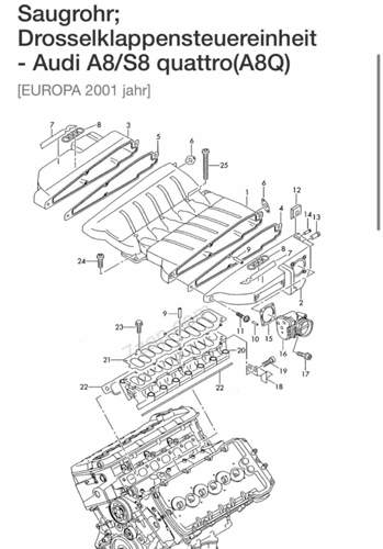

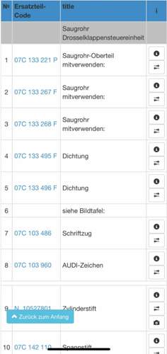

ich will in den nächsten Wochen gern die Zündkerzen und Zündspulen von meinem D2 W12 austauschen. Kennt jemand die Teilenummer der Dichtungen der seitlichen Flügel der Ansaugbrücke? Danke. :)
VG Jan
Da Du die (wenn überhaupt noch) eh nur bei Audi kriegen wirst, würde ich einfach da fragen. Ich glaube nicht, dass es die im Zubehör gibt.
Ja das glaube ich auch. Nur leider ist der Teileservice in den hier vorhandenen Audi Autohäusern baw zwecks COVID19 geschlossen :(
Ich glaube, du verwechselst da was. Ganz sicher ist der Teiledienst nicht geschlossen. Wie sollten die sonst ihre Autos reparieren? Bestimmt ist er nur für den Publikumsverkehr geschlossen. Aber dafür wurde ja das Telefon erfunden. Denk dran, eine Maske zu tragen... ;)
Du meinst Nummer 4 und 5 ?
Gruß Matze
Genau die meint er und ja die gibts nur bei Audi und mit ganz viel Glück ist das jetzt auch noch im Rückstand wie ich die Pappnasen kenne.

@matze-300 schrieb am 18. Januar 2021 um 21:08:28 Uhr:
Gruß Matze
Das dachte ich auch erst und habe nachgefragt. Der Teiledienst hat wohl bei der Autohaus Gruppe geschlossen. Ich versuche es jetzt halt in einer anderen Stadt zu bestellen :)
War auch die Empfehlung, welche im am Telefon erhalten habe.
@micha204 schrieb am 18. Januar 2021 um 20:27:11 Uhr:
Habt ihr bereits die gesamte Ansaugbrücke demontiert? Das scheint dann nur die Dichtung 07C 133 238 C zu sein. Die bekomme ich problemlos online...
